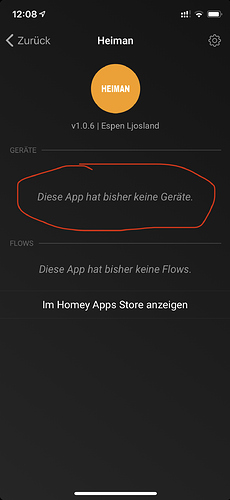

@Undertaker werden bei Dir in der Heiman-App auch keine Geräte angezeigt. Ich habe 4 Heiman-Rauchmelder im Einsatz, alle über Heiman-App eingelernt. Laut App kein einziges Gerät da.
Hast Du zufällig auch die Abus App installiert?
Nein. Keine Abus-App drauf. Du hast mich aber auf ne Idee gebracht, dass irgeneine meiner Apps die Rauchmelder auch unterstützt.
Ich habe alle meine Heiman-Rauchmelder jetzt in der App Cleverio gefunden. Ich bin mir aber sicher, dass ich die Geräte über Heiman-App eingelernt habe. Entscheidet Homey dann selbst über welche App eingelernt wird? Was sind da die Entscheidungskriterien?
Du brauchst zum Inkludieren überhaupt keine App Auswählen. Ich inkludieren alle meine Geräte über Homey -Z-Wave. Welche Geräte Treiber verwendet werden hängt von der Geräte ID, Hersteller ID und irgendeine andere ID ab.
Wenn diese mit der ID’s in der App übereinstimmen wird die Jeweilige App verwendet und die Geräteeigenschaften erstellt. Da C vor H kommt erklärt es vielleicht warum die Cleverio App zum Zuge kommt.
