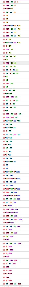

Hier mal ein Auszug aus meiner Routentabelle:
Wenn Du keine Ambitionen hast dein Z-Wave Mesh aufzubauen, würde ich an deiner Stellen die RM zurück schicken. Glaube mir, ohne ausreichend Repeater ist Frust vorprogrammiert.
