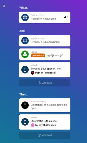

De Flow heb ik nu als volgt, en daar heb ik jullie hulp even bij nodig daar ik niet zeker weet of dit goed is, of waar het fout gaat, want het werkt helaas niet :wink:
ALS
Baken; Het baken is gewijzigd
EN
Baken; Het Baken is binnen bereik
Logica; Gedetecteerd is gelijk aan “JA”
Mobiel; Bevestig Deur openen?
DAN
Voordeur; Ontgrendel en houd de deurklink open
Mobiel; Stuur push bericht naar de vrouw.

FIXED IT!!!

Ja, je hebt helemaal gelijk.
Nou eigenlijk is mijn eerdere voorbeeld dus het gene wat je moet doen. Ik was vergeten een kaartje op te slaan, die ik wel noemde. Maar het werkt feilloos.
Zie hier onder;
