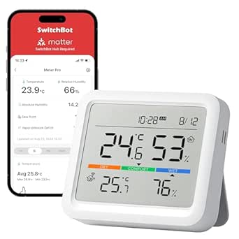

Welche Temperatur Sensor nutz du? Auch von Shelly? mit oder ohne Display?
Ich habe fast nur noch Temperatursensoren von Switchbot. Da ist alles dabei, von Wasserdichten für den Aussenbereich und diverse mit kleinem und großem Display.
Funktioniert plug and play mit Homey Pro? Ohne welche zusatz Bridge etc?
Du meinst die Switchbot ?
Ja, funktioniert auch ohne Bridge, aber macht keinen Spass. Homeys Bluetooth Reichweite ist nicht viel größer, als du ihn werfen kannst. Ein Switchbot Hub Mini kostet 30 €, ist winzig klein und liefert dir die 3-fache Reichweite inkl. Matter und allen erdenklichen IR-Geräten.
