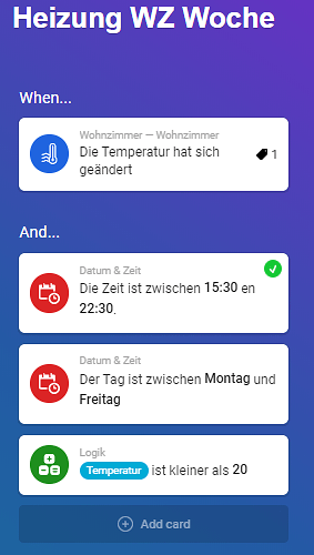

Hallo Zusammen,
ich habe mal wieder ein Problem mit einem Flow.
Der Flow soll folgendes machen:
“Wenn die Temperatur sich verändert” ist der Auslöser für den Flow.
Und zusätzlich die Zeit zwischen 15:30 Uhr und 22:30 Uhr ist
und der Wochentag zwischen Montag und Freitag ist
und die Temperatur unter 20
dann setze den Thermostatmodus auf Tag
sonst setze den Modus auf Nacht.
Jetzt ist es aber so, dass der Thermostat ständig im Tag-Modus ist, er sollte aber wenn die Bedingungen nicht zutreffen im Nacht-Modus sein. Stelle ich den Nacht-Modus manuell ein, wechselt dieser wieder in den Tag-Modus.

Gerade Dein Flow nachgestellt.
Als Auslöser habe ich die Veränderung der Luftfeuchtigkeit.
Als Bedingung Uhrzeit von bis, und Mo-Fr und Luftfeuchtigkeit <40%
Als Aktionen habe ich sende Pusch „Dann“
Sonst sende Push „Sonst“
Beim Abspielen des Flows, wird wenn alle Bedingungen erfüllt sind @Dann“ gesendet. Ansonsten „Sonst“
Wie hast du den Flow getestet.
Mit Test passiert bei mir nichts! Ich muss den Flow Apspielen!
Der Flow ist aktiv und läuft offensichtlich. Allerdings mit dem falschen Ergebnis.

Und aktuell ist die Temperatur > oder < 20??
Und das passiert auch wenn der Flow deaktiviert ist?
Ja, die Temperatur ist oberhalb von 20 Grad.
Das habe ich noch nicht getestet. Mache ich dann jetzt mal.
Nein, dann bleibt die eingestellte Temperatur. :roll_eyes:
Wenn du Dir einfache flows erstellst,
Wenn Flow wird abgespielt
Dann setze Thermostat Mode auf Tag
Und umgekehrt.
Werden dann die Aktionen richtig ausgeführt?
Es scheint, es liegt an dem Thermostat selber. Der verstellt sich von alleine auch zwischendurch :frowning: An die App gibt er dann aber keine Rückmeldung.
