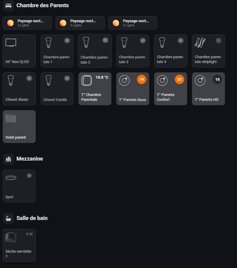

Afin de réguler la température de mes pièces en fonction de certaines heures avec mes radiateurs électriques j’ai mis en place des thermostat virtuels avec des températures de chauffe différentes :
  • Base 19° pour la nuit
  • Confort 21° quand on est sensé être dans la pièce
  • HG 15° pour le hors gel
Avant de passer toutes les pièces avec ce principe j’ai décidé de tester cela avec ma chambre et la salle de bains attenante.
Ces thermostats changent bien d’état en fonction de la température de la chambre, mais les flow que j’ai mis en place ne fonctionnent pas et je n’arrive pas à comprendre pourquoi.

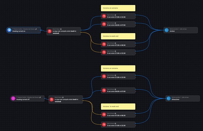

J’ai créer un flow pour la température de base en fonction des jours et heures :
Si le thermostat est en chauffe, que l’on est mardi qu’il est entre 7h du matin et 21h alors le radiateur doit s’allumer.
Si le thermostat n’est pas en chauffe, que l’on est mardi qu’il est entre 7h du matin et 21h alors le radiateur doit s’éteindre.
etc…
idem pour la température de confort :
Malheureusement cela ne fonctionne pas.

C’est quand la condition change d’état que la règle s’exécute. Uniquement sur changement d’état.
