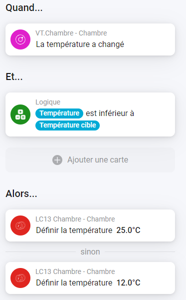

Comme je ne peux mettre qu’une image par post, je met celle de mon flow ici

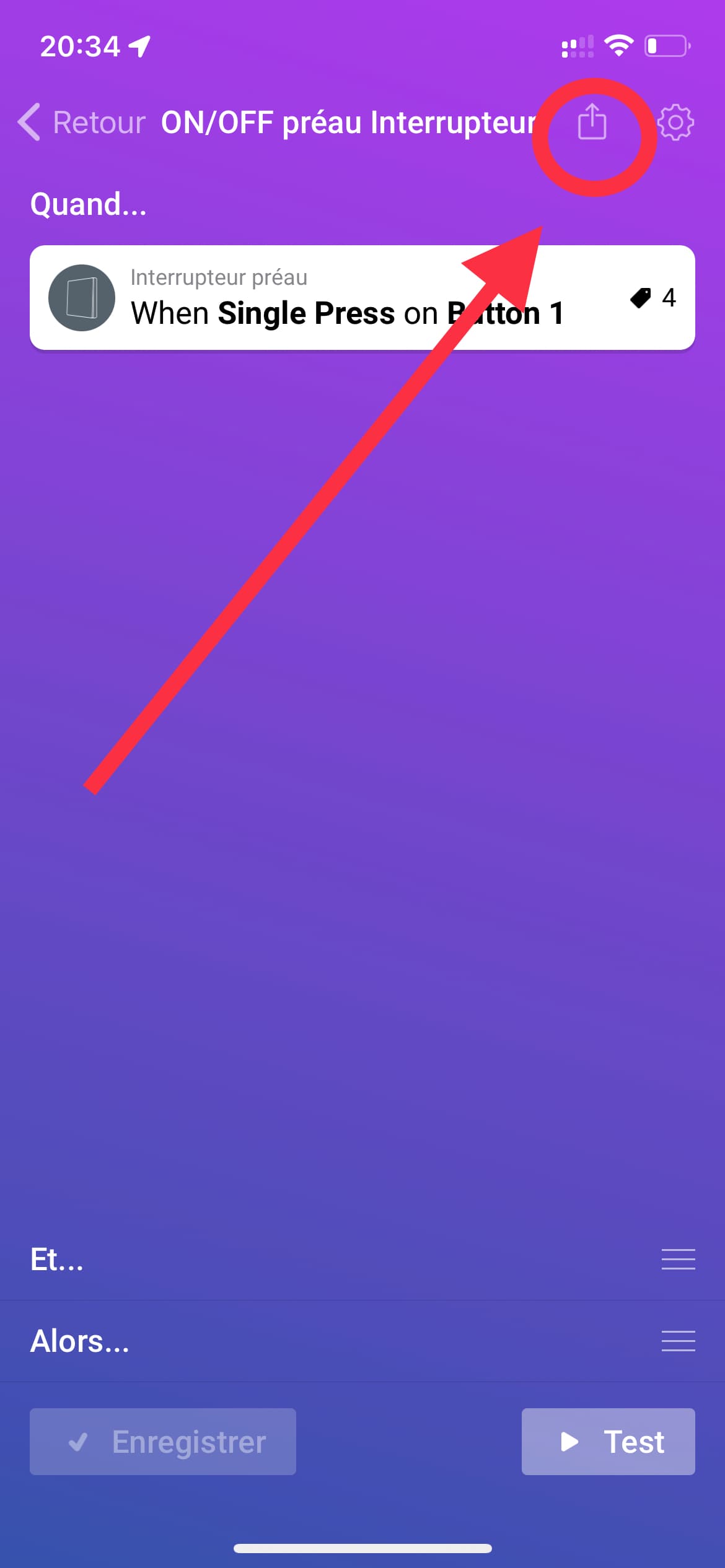

(Pour finir, tu peux ajouter plusieurs photos)
Tu peux aussi partager directement tes flows:
Ce qui donne:
https://homey.app/f/_AjFzT

J’ai un peu contourné le problème, ça marche en faisant comme ça :
Admettons que la température cible soit se 20°
Il fait 20.1° la tête thermostatique passe à 12, quelques minutes plus tard ça descend à 19,9º la tête passe à 25°…
Aucune hystérésie n’est prise en compte ici et la tête va faire le yoyo ce qui implique une usure plus rapide du mécanisme et des piles (s’il y en a).
