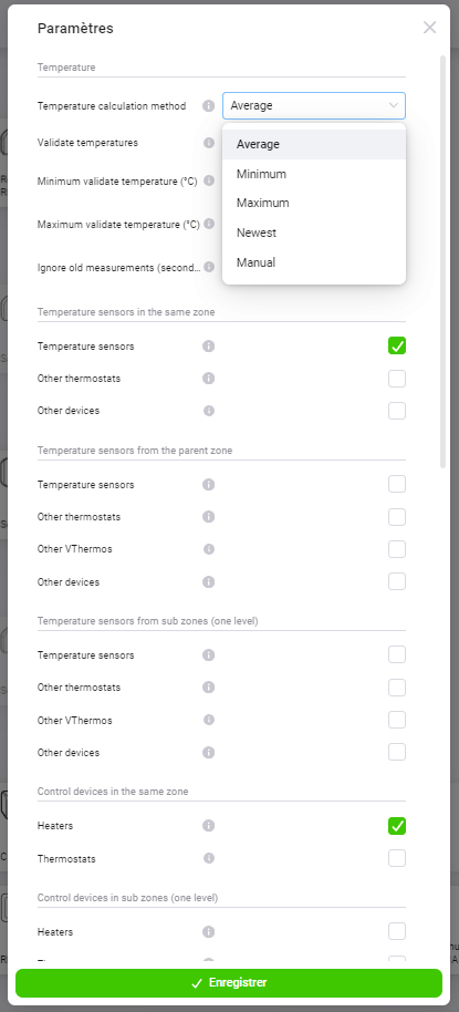

Tu dois l’intégrer dans une zone ou tu possèdes une sonde de température. (ou device ayant cet capacité dans la même zone).
Exemple:
Ensuite tu pourra également régler quelques paramètres à ta guise:

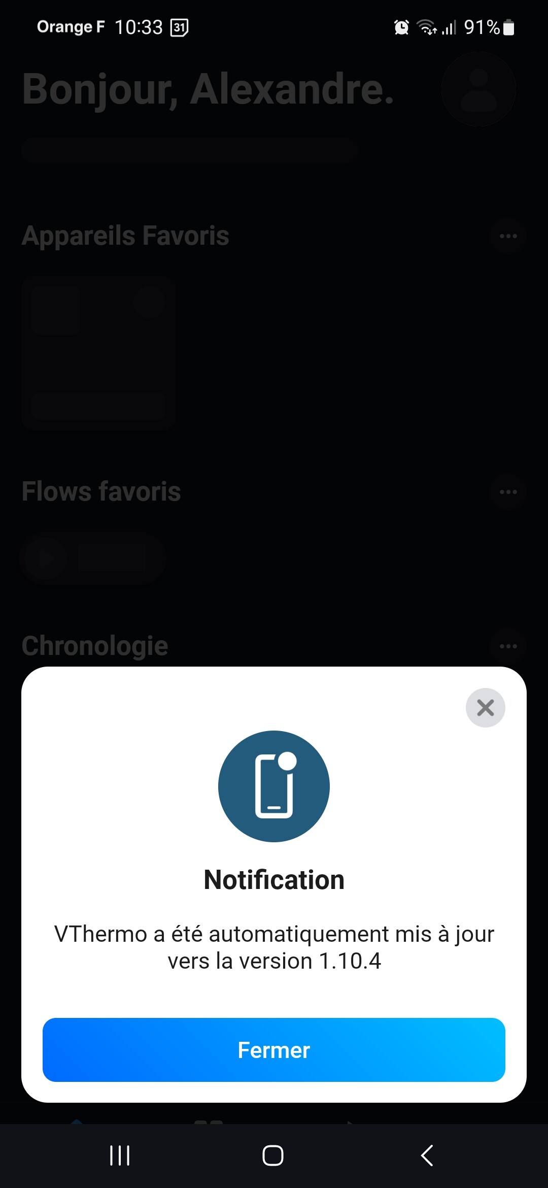

Une mise à jours vient d’être publiée. Peut être résout elle le problème.
Ca fonctionne parfaitement suite a la mise a jour
