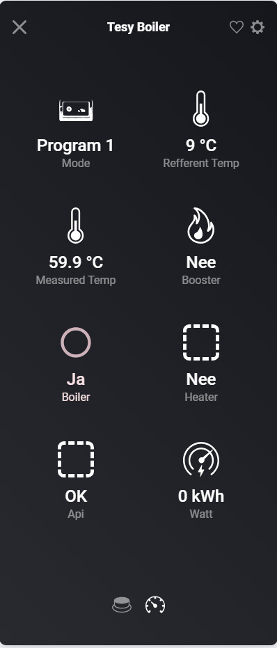

Tesy Boiler Homey configuratie
Kleine disclaimer :
Deze configuatie is voor mij persoonlijk gemaakt en is niet het doel geweest om deze publiek te maken. Gebruik hiervan is natuurlijk voor eigen risico.
Settings die mij werken kunnen bij andere totaal niet werken.
Onderstaande is beschreven met als uitgangspunt dat de basis kennis van Homey en bijbehorende apps / flows / apparaten aanwezig is , het is niet bedoeld als een detailled stappenplan.

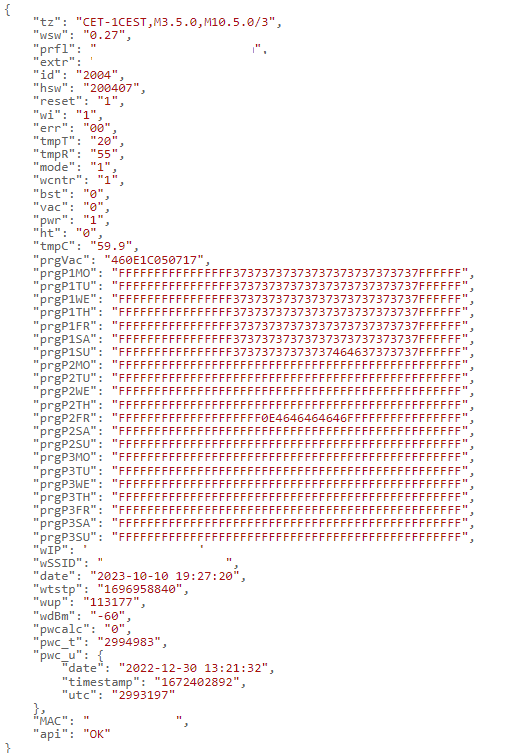

API testen / uitlezen :
Via webbrowser on het lokale netwerk waar de boiler hangt is de API uit te lezen.
192.168.1.10/api?name=_all
( vul hier je eigen IP nummer van de boiler in )
Indien er in de browser geen output zoals hieronder beschreven staat wordt getoont , heeft het weinig nut om verder te gaan.
Output in de browser zo iets zijn :
(Waarbij sommige waardes verwijderd zijn in het plaatje ivm privacy)
Read Api Settings :
  • Power
    “pwr”:“0”, is uit
    “pwr”:“1”, is aan
  • Boost
    “bst”:“0”, is Boost mode uit
    “bst”:“1”, is Boost mode aan
  • Heating
    “ht”:“0”, Heating is uit
    “ht”:“0”, Heating is aan
  • Target Temperature
    “tmpT”
  • Refferent Temperature
    “tmpR”
  • Current temperature
    “tmpC”
  • Mode setting
    0= handmatig
    1= Programma 1
    2= Programma 2
    3= Programma 3
    4=Eco

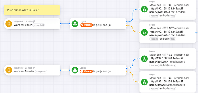

Write config :
  • set power on
    api?name=pwr&set=1
  • set power off
    api?name=pwr&set=0
  • set booster on
    /api?name=bst&set=1"
  • set booster off
    /api?name=bst&set=0"

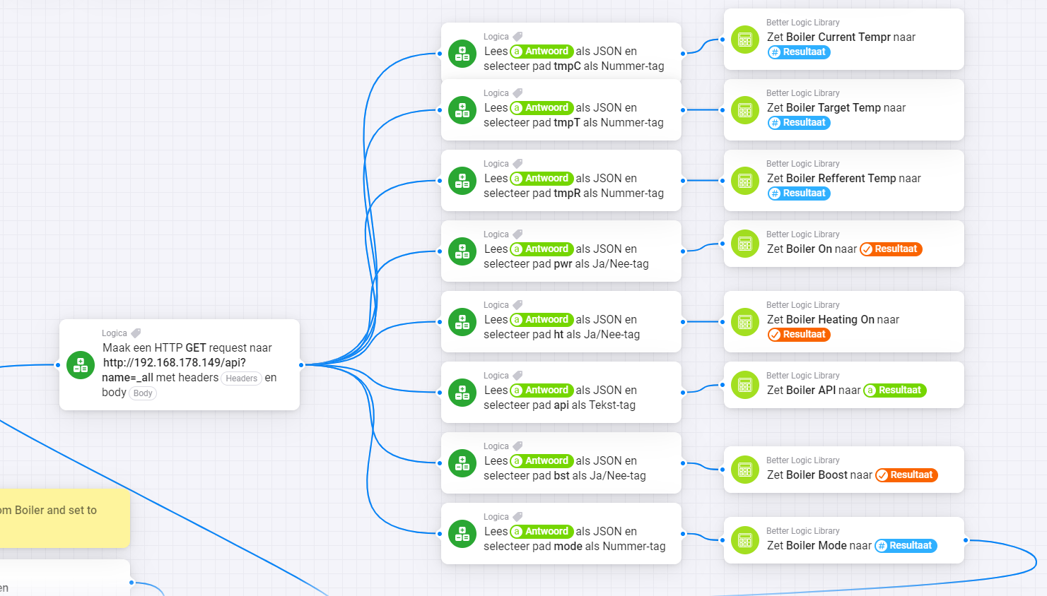

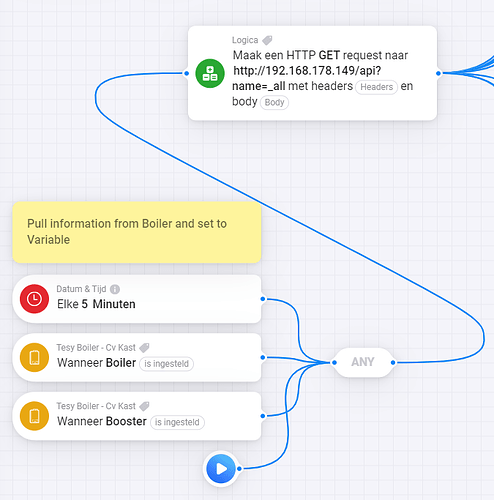

Advanced Flows
Met advanced Flows worden de gegevens van de boiler uitgelezen en opgeslagen in de variablen die hierboven beschreven staan.
Het IP nummer in deze Flows moet natuurlijk aangepast worden voor het IP nummer van de Boiler

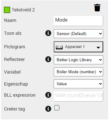

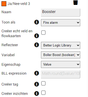

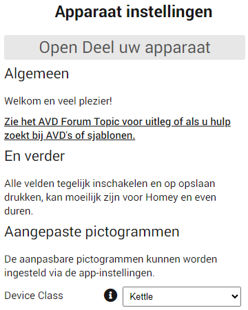

Device Capabilitities

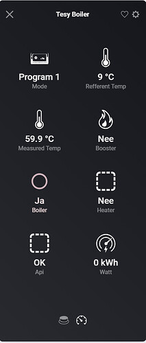

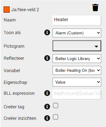

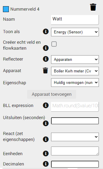

  • Maak nieuw virtueel apparaat aan
  • Neem onderstaande configuratie over

Het lastige was om de api uit te zoeken en de json te parsen. Dat is allemaal gebeurt en is het relatief simpel na te bouwen met bovenstaande beschrijving ( denk ik )

Ik ben enthousiast begonnen aan deze flows maar loop vast bij de variablen “Antwoord” en
“Resultaat”
Kan iemand mij hierin verder helpen?
