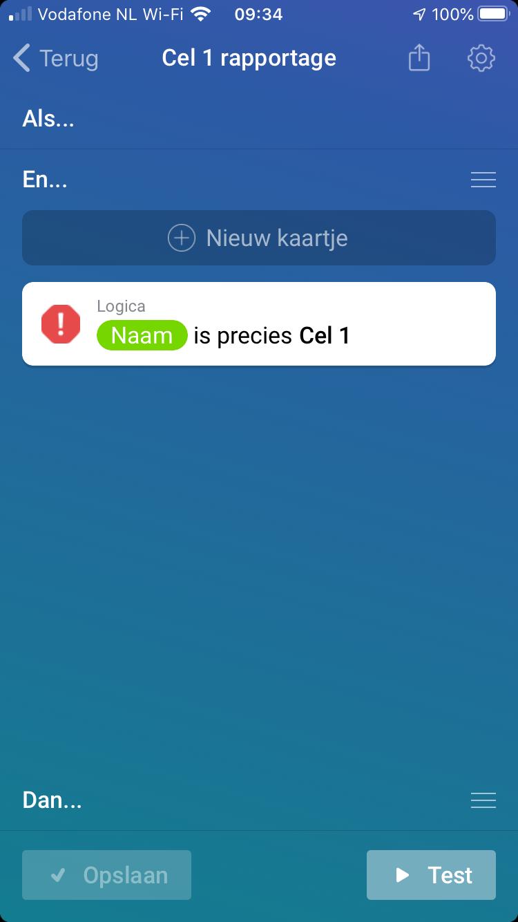

Beste Jan-Willem,
Ik kom er helaas niet helemaal uit, naar mijn idee heb ik alles juist ingevuld, maar krijg een foutmelding bij de logic kaart
flow ziet er als volgt uit
krijg deze melding bij de logic kaart
doe ik hier iets verkeerd?
Graag je reactie.
Alvast bedankt
Probleem opgelost na herstart homey!
