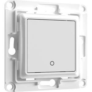

Ja, den Shelly Taster.
Gibt es als einfach, doppelt oder vierfach Taster in weiß und schwarz mit dazu passenden Rahmen.
Er hat hinten eine Aussparung, dass ein Shelly genau rein passt und ist nicht tiefer, wie ein normaler Taster.
