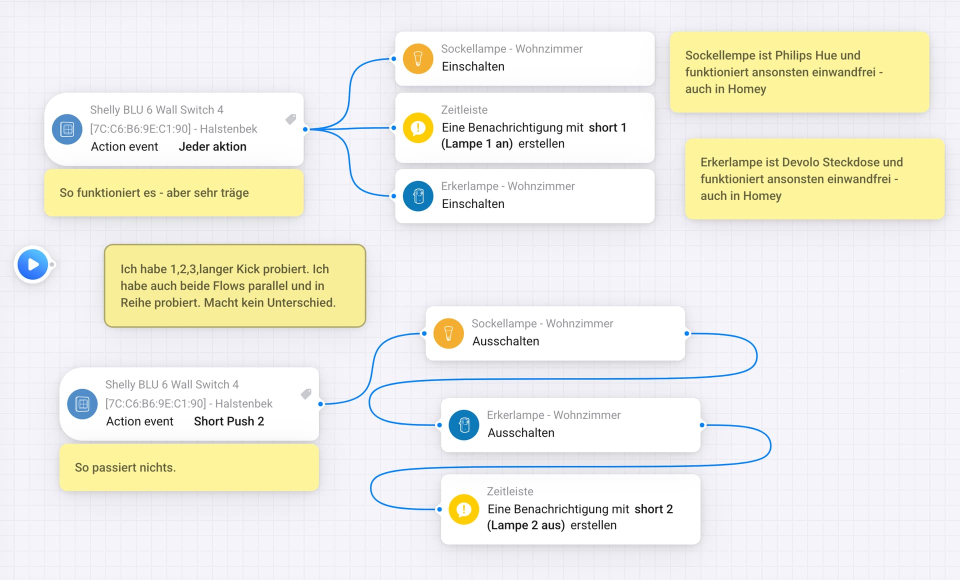

hat schon jemand den Wall Switch 4 (batteriebetrieben) in Homey so richtig ans laufen bekommen?
Ich bekomme ihn eingebunden, und im Shelly-Universum funktioniert er auch gut.
In Homey bekomme ich ihn (via PLUS GEN3 und BLU Gateways eingebunden, aber es funktioniert NUR die Aktion “JEDE AKTION”. Und die auch nur sehr träge (2-3 sec Reaktionszeit). Ist ja nicht Sinn eines 4 Tasten Schalters. Ich habe schon Hilfe bekommen, es klappt trotzdem nicht zufriedenstellend.
Ich warte noch ein paar Tage ab, ob das irgendwas mit den aktuellen Einbindungsproblemen von Shelly BLU Geräten zu tu hat.
Sonst geht das Shelly BLU Material zurück, wenn nicht jemand von Euch noch eine zündende Idee hat, wie ich einzelne Taster reaktionsschnell(er) in Homey abfragen (in Flows einbinden) kann…
Danke
Bis auf einen Shelly Plus Plug S habe ich selber keine Shelly Geräte im Einsatz, aber ich meine mich daran erinnern zu können, dass Mehrfachaktionen nicht direkt beim Gerät, sondern im Bereich Karten zu finden sind:
Bei Dir müsste also vermutlich folgende Karte zu finden sein:
Bzgl. der Verzögerungen kann ich nichts sagen, aber im Homey Shelly Topic gibt’s diverse Infos zu diversen Themen, u.A. auch wie man bei Problemen vorgehen soll:
Ja, diese Karte habe ich gefunden aber genau damit funktioniert es nicht (so wie ich mir vorstelle, dass es laufen müsste…) testflows führen nicht zum Ziel.
Ich habe es auch mit anderen Konstellationen (parallel, seriell) versucht, kein Unterschied. Nur mit Action event “Jeder aktion” tut sich zuverlässig etwas, aber eben nicht mit dezidierten Tasten -Karten- Flows.

Ich hänge an der gleichen Stelle. Bisher tuts nur „jeder Aktion“. Was kann das nur sein?
[[Und warum stehen in der homey Shelly App nur 3 Schalter? Es müssten doch 4 sein…]] —> Gerät in Homey gelöscht und nochmal neu angelegt. Jetzt sind es wieder 4 in der App. Leider funktionieren die Test Flows weiterhin nicht…
Ich habe dieselben Probleme.

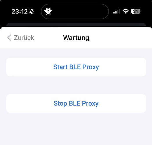

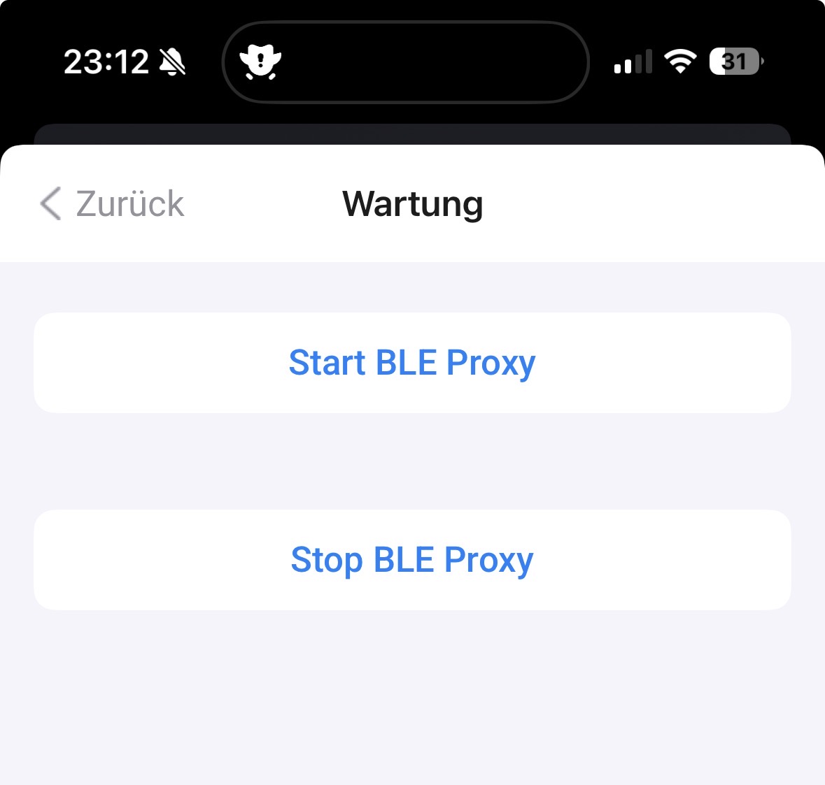

Dank undertaker läuft jetzt bei mir alles: die Lösung war, bei den Shellys in der Homey-App unter Einstellungen (Zahnrad oben rechts) Wartung anklicken, dann BLE Proxy starten. Das am besten bei allen angeschlossenen Shellys.
Anschließend in der Shelly-App:
Firmware-Update für die Geräte machen
Dann beim Shelly Blu Wall Switch auf den Stift oben rechts und bei der zweiten Karte alle Geräte anhaken.
