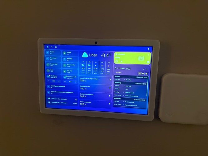

Geodemiddag,
Ik heb sinds kort een Samsung galaxy tab a8 aan de muur hangen met deze wall mount: Samsung Tab A8 10.5 Tablet ( SM-x200 / 205 ) Wall Mount – WHITE – Smart Home Mount
Precies achter de wall mount case zit bij mij een inbouw doos met 230v. In de inbouw doos heb ik deze ingebouwd (Delock Keystone-module met USB Type-A-laadcontactdoos 1 A zwart - Deze module van Delock biedt een USB type-A laadpoort. De gestandaardiseerde afmetingen maken hem geschikt voor eenvoudige snap-in montage in diverse houders, zoals keystone-patchpanelen, -dozen of -behuizingen. - Aansluitingen: 1 x USB type-A aansluiting 1 x 2 pins aansluitblok - Ingang: AC 100 ~ 240 V / 50 ~ 60 Hz / 0,2 A - Uitgang: 5 V / 1 A - Kortsluitbeveiliging - Voor inbouw in Keystone houders met 19,2 x 14,9 mm - Afmetingen (LxBxH): ca. 40,4 x 16,7 x 32,5 mm - Keystone module Aansluiting Keystone USB) in combinatie met een shelly voor het in en uit schakelen van de oplader.
Op de tablet zelf draai ik home assistant in fully kiosk browser. Op het moment dat de tablet 100% is schakelt de oplader door middel van de shelly uit en als het batterij percentage lager word als 30% gaat die weer aan. Deze waardes worden uitgelezen doormiddel van fully kiosk.
Zo ziet er alles dan uit:
