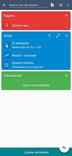

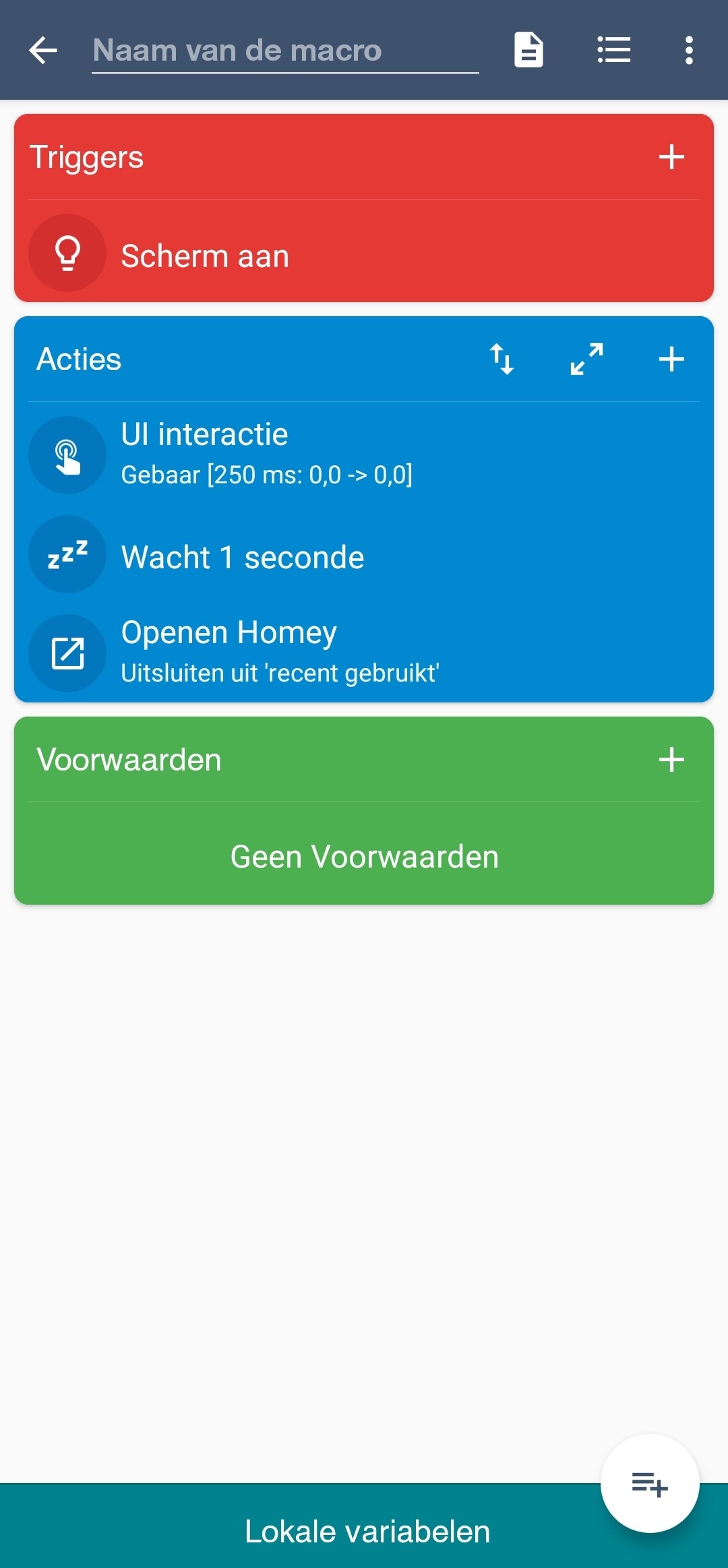

Hier kan je perfect Macrodroid voor gebruiken op een Android tablet
Bijvoorbeeld

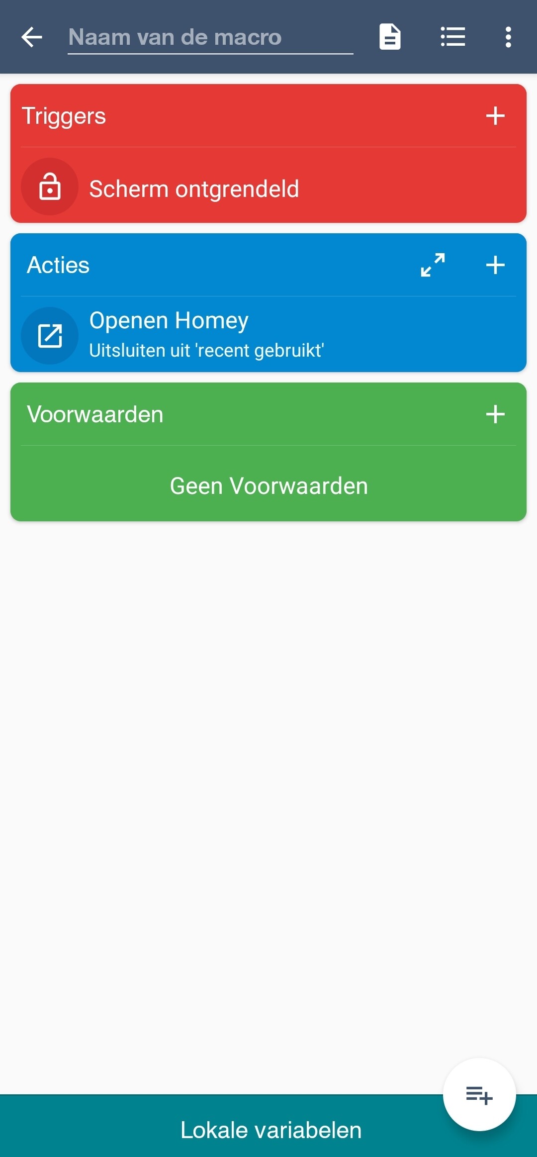

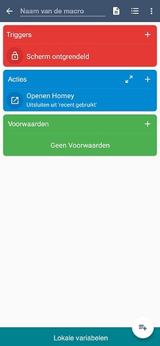

Of zelfs zo…maar dat is even uitproberen
Macrodroid is zeker een goed idee.

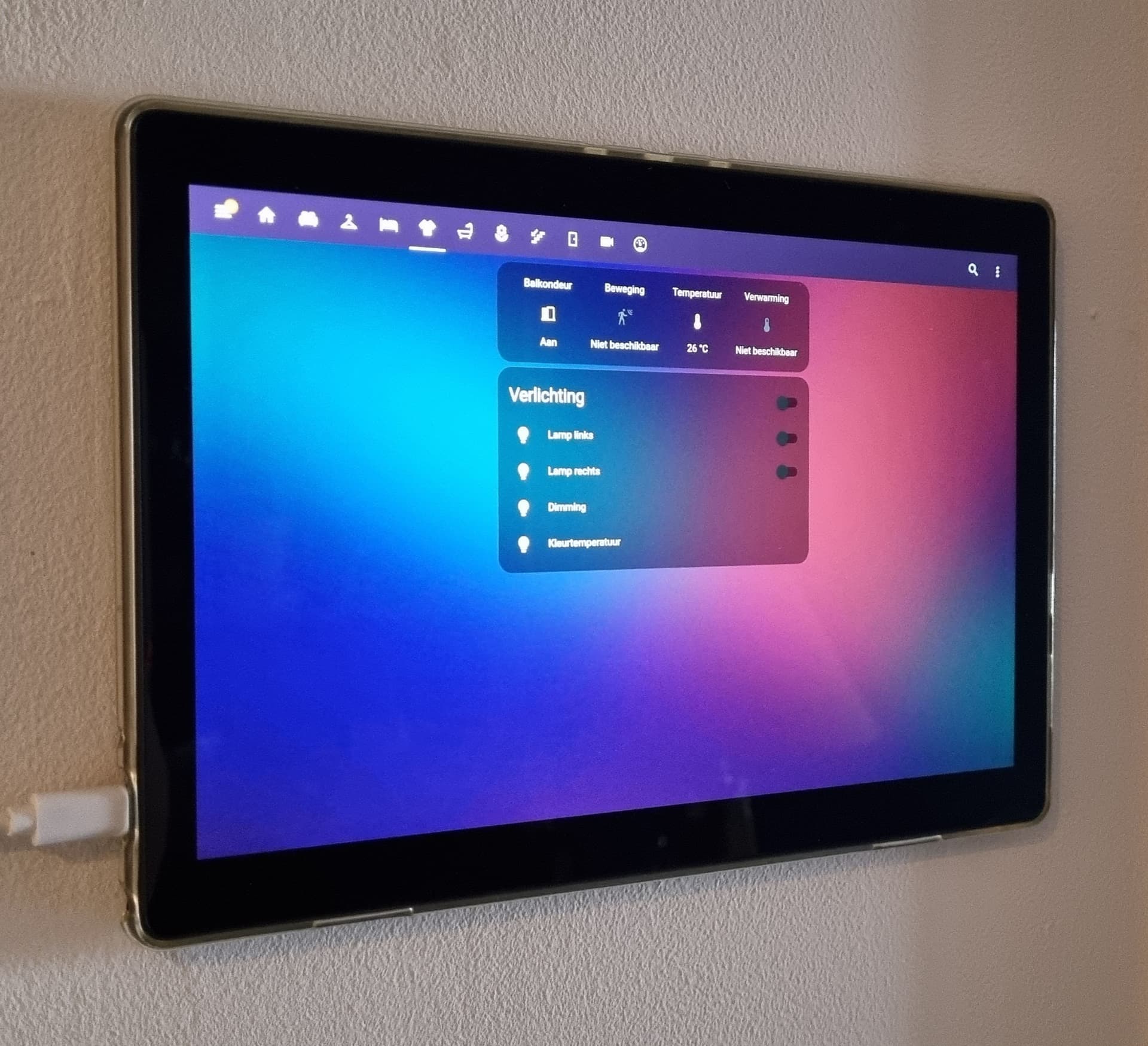

Ik heb die wandwouder voor mijn Lenovo Tab P10 anders opgelost.
Heb simpelweg een transparante backcover op de muur geplakt met stevig dubbelzijdig tape. Diegene waar je ook andere zaken mee aan de muur kan hangen. Evt kan je ook “zelfklevende spijkers” van Tesa gebruiken, die tapes krijg je er later ook weer makkelijk af.
Daarmee hangt je tablet superstrak aan de muur zonder extra omlijstingen. Ik kon de kabel makkelijk uit het zicht laten weglopen (zie je net niet op de foto) maar je kan ook haakse kabels kopen en die bijv achter de backcover laten weglopen.
Doordat de backcover enigszins flexibel is klik je de tablet er zo uit en in als je hem er even af wil halen.
Dat is op zich wel een handige manier om een Samsung aan de muurt de hangen.
Bedankt voor de tip.
