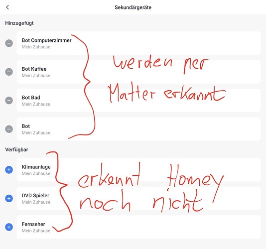

Wie bei jedem Matter Gerät. Im Moment bringt es keinen Vorteil, ein Gerät über Matter anzumelden. Das ist alles noch beta und braucht meiner Meinung nach noch mindestens ein Jahr bis zum Produktivsystem.

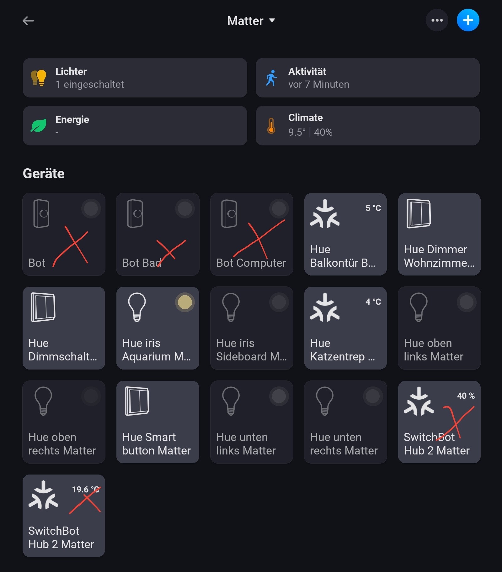

Nach dem letzten Matter-Update für den Switchbot Hub 2 lassen sich ja jetzt mehr Geräte in Homey bringen. Leider hab ich das Problem, dass die Lightstrip von Switchbot nur als Gerät mit An/Aus erscheinen und ich keine Farbe oder Helligkeit einstellen kann.
Habt ihr eine Idee, was der Grund sein kann?
Kleines Update:
Hab in den Dev-Tools mal das Gerät angesehen. Es wird richtig als Licht identifiziert:
Trotzdem fehlt die notwendige Capability - es gibt nur “id=onoff” :open_mouth:
Da bist du schon weiter wie ich. Mein Hub 2 weigert sich strickt, dass neue Update zu installieren. Bin mit Switchbot deswegen im Dialog. Ich hab dann eine RGBW Birne zum Testen. Mal sehen, was die dann spricht.
Bei mir wurde das Update auch nur installiert, als ich in die Matter-Settings gegangen bin. Im “normalen” Firmware-Menu ist nix passiert.
Auf Deine Erfahrung mit der Lampe bin ich gespannt.
Genau das ist mein Problem.
App gelöscht und neu installiert, Wlan nochmal angemeldet. Ich kann tun, was ich will, er frisst das Update nicht.
