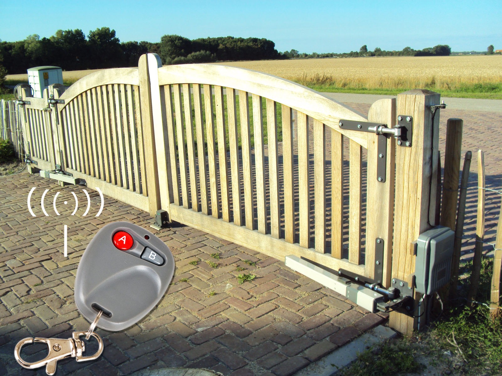

Hi Peter,
Terechte opmerking. Bij deze de link
Het in elektronisch niet een heel spannende oplossing. Als het goed gelezen heb wordt het signaal 433,29 op rollende code uitgezonden. Ook Ali zenders kun je aanmelden. Ik zou hem graag via de zender optie willen open en dicht doen… En andere oplossing is dat gestuurde puls schakelaar ga gebruiken, zie dat iemand die hem via domoticz zo ontsloten had. Maar eigenlijk is dat voor mij een workarround.

Ah, okee, het is wel logisch dat het met een rolling code werkt, net als bv garagedeur openers. Deze is (uiteraard) niet eenvoudig, of helemaal niet te kopiëren.
Een simpele, houtje-touwtje manier is om een switchbot bot op een a.b. te monteren.
Een andere (betere) manier is, zoals je al schreef, een pulsschakelaar aansluiten op de printplaat. Is mijns insziens dé manier, i.p.v. een workaround;
Die zou dan op O/C1 of O/C2 moeten.
Je hoeft niet per sé een pulsrelais te hebben, als je een relais neemt, bv via wifi, zoals een Shelly 1 (met potentiaalvrij contact) of de Plus 1 (+Bluetooth), zorg je er gewoon voor dat het altijd 1 sec na het aan-commando, weer uitgezet wordt. Zo gaat bij iedere puls het hek open of dicht (als het goed is :crazy_face: )
