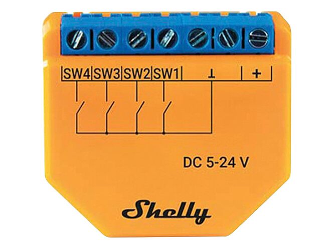

Hier hätte ich mal eine Frage. Würde das ganze denn umgekehrt funktionieren?
Ich habe eine 433 Klingel. Kann ich den Homey dazu bringen dieses Singal zu erkennen und wenn er dieses Empfängt einen Flow zu starten?
Klar, wieviel Volt hat denn deine Klingel und kommst du an die Drähte ran, mit denen der Signalgeber an das Klingel-Modul angeschlossen ist ?
Du könntest einen Shelly i4 DC verwenden. Der kann alles von 5 bis 24 Volt. Wenn es klingelt, würde der Shelly das registrieren und an Homey ein entsprechendes Signal senden. Kostet beim großen A im Moment 14 €.
