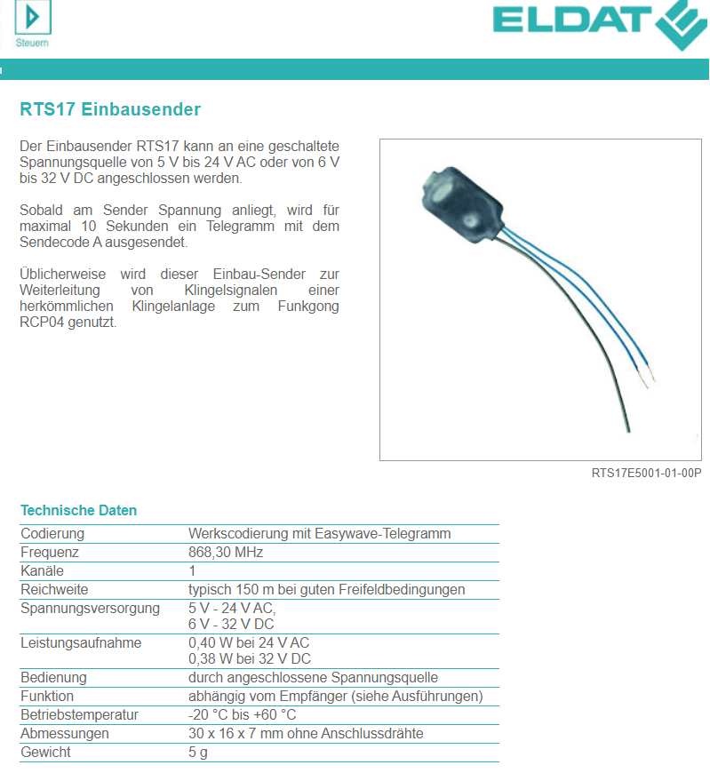

Meine simple Idee war einen Minisender zwischen den Gong zu schalten. Hierzu habe ich folgenden Sender gefunden, der jedoch ein propritäres Protokoll zu verwenden scheint. Kennt jemand eine Alternative (8-24V AC), die mit Homey funktioniert?
