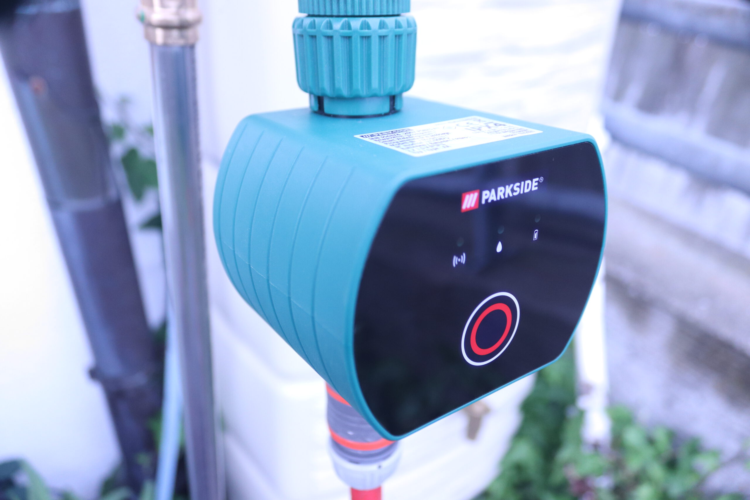

Es gibt zu meinem erstaunen auch Zigbee Ventile. Neben dem WOOX R7060
Seit kurzem auch noch eine preiswertere Variante von Lidl.
Habe mir mal gleich 3 Stück bestellt. Bin zuversichtlich, dass auch diese mit deCONZ laufen werden.
Das WOOX R7060 funktioniert auch als Generic Device direkt mit Homey (siehe Thread) da es nur ein-/ausschaltet. Das einzige was dann fehlt ist der Batteriestatus.
Bei dem PARKSIDE wird es lt. Beschreibung ähnlich sein, an/aus.
Wer bereits einen ConBee II per Raspberry & Co. laufen hat, ok, dann würde ich die Ventile auch darüber verbinden, aber ansonsten keine wirkliche Notwendigkeit extra dafür einen ConBee II anzuschaffen.

Habe schon mal ein Ventil ausgepackt und angetastet. Wird in Deconz als Licht erkannt. On/Off Schalter.
Auto Off ist werkseitig auf 60 sek eingestellt. Da das Gerät noch nicht offiziell von Deconz Supporten wird, lässt sich die Auto-off Zeit noch nicht einstellen. Der Schalter in Deconz bzw. in HA springt beim einschalten sofort nach ein paar Sekunden wieder in den Off Status. Spiegelt also nicht den Zustand ob Ventil offen oder geschlossen. Lässt sich aber ohne großen Einschränkungen für die automatisierte Bewässerung einsetzen. Muss halt öffters mit 60s bewässern.
Wie gesagt als Vorteil hervorzuheben, wäre die Auto-Off Funktion. Wie @RonnyW schon schreibt, damit der Garten nicht absaufen tut.
Habe den Parkside Bewässerungscomputer erhalten .
Bekomme ihn nicht an die Hue ( wurde im Internet vermutet.
Als Zigbee im Homey wurde er auch nicht erkannt.
Probiere jetzt mal die verschiednen Möglichkeiten durch.
Oder hat ihn schon jemand am laufen und kann einen Tip geben ?
Was heißt vermutet? Das steht so bei den Produkteigenschaften auf der Lidl-Seite. Allerdings vermute ich, dass diese Info „einfach mal so“ von anderen Hue kompatiblen Zigbee Geräten übernommen wurde.
Gar nicht, oder nur als Generic Zigbee Device?
Eventuell den Bewässerungscomputer vorher mal zurücksetzen. Vielleicht ist nach dem Versuch den BC mit der Hue Bridge zu paaren nicht mehr der Werkszustand vorhanden.
