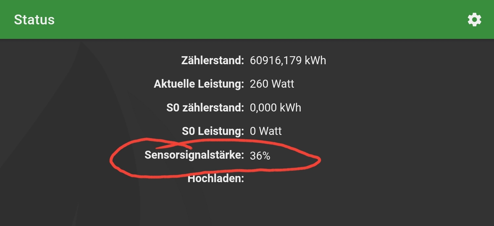

Nur bei Ferraris Zähler mit Drehscheibe, sollte der Lesekopf versetzt werden, um Spiegelungen zu vermeiden. Ich glaube aber zu wissen, dass das der Tibber eh nicht kann. Mein Youless hat auch eine Anzeige, wie stark das Signal ist. Gibt es sowas auch beim Tibber ?

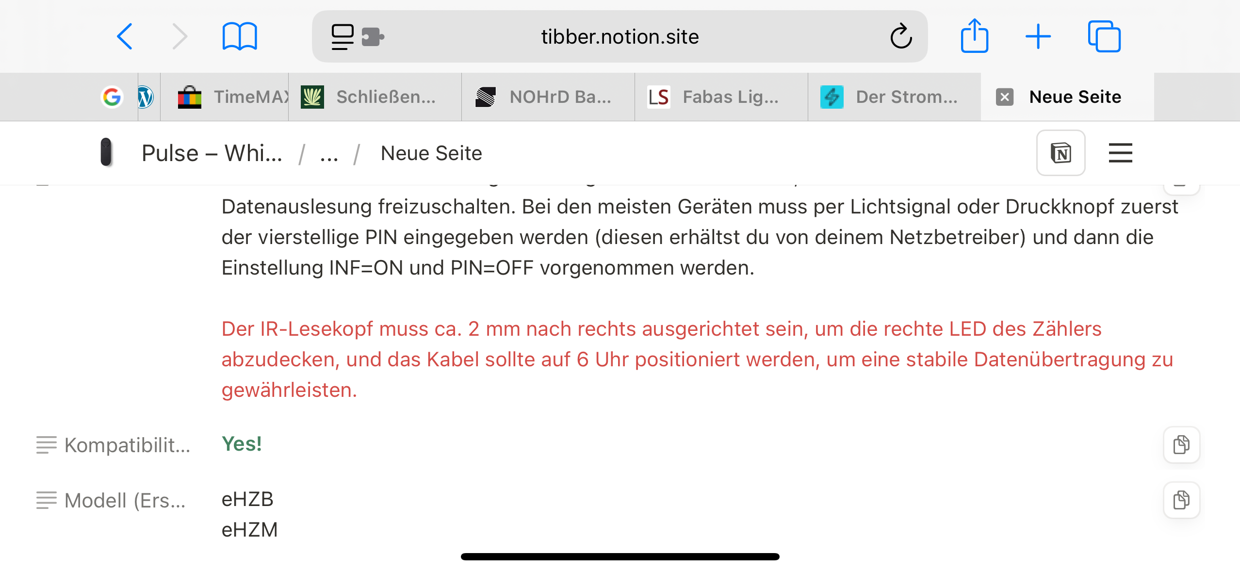

In der Kompatibilitätsliste von Tibber steht folgendes:
Und das habe ich versucht…
Eine solche Signalstärke Anzeige gibt es nicht, hier gibt es nur die rein binäre Information klappt oder klappt nicht…
Da suche ich irgendeinen Kniff oder vielleicht jemanden, der die gleiche Kombination erfolgreich zum laufen gebracht hat…
In der Gebrauchsanleitung ist folgendes angegeben:
(Quelle)
