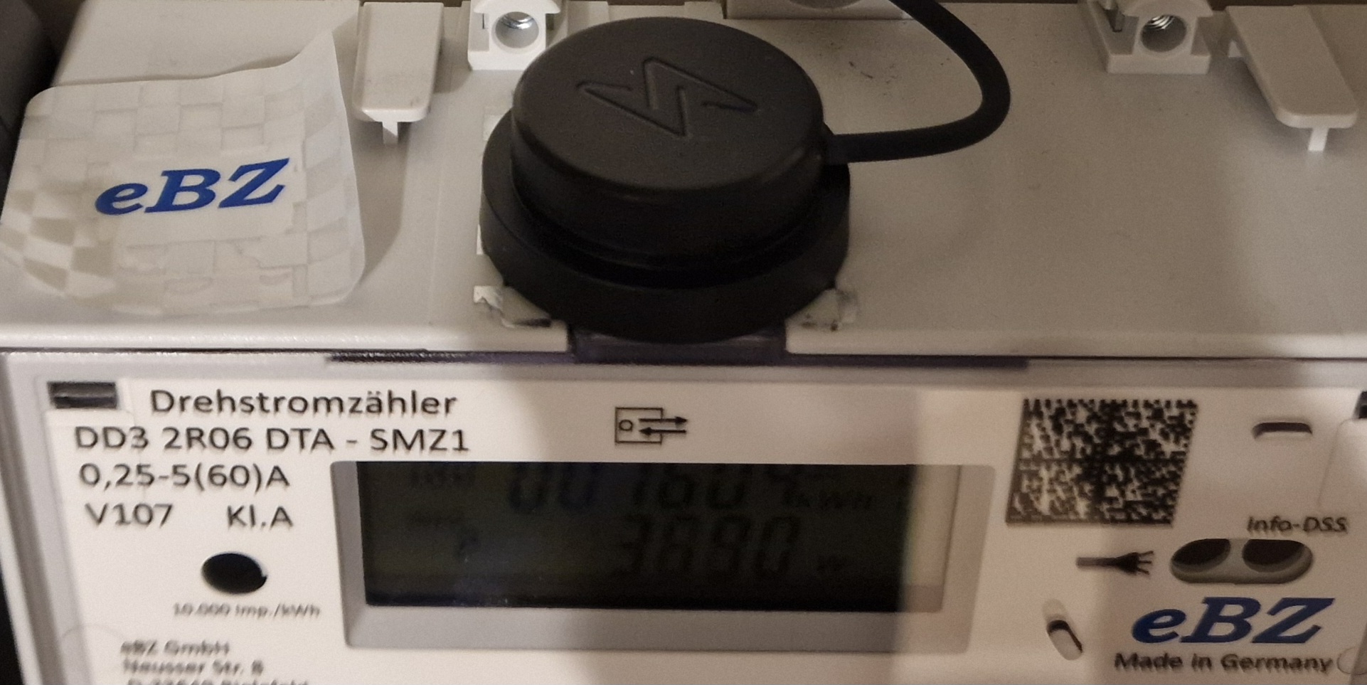

Hat zufällig jemand einen eBZ Stromzähler mit Tibber Pulse in HomeyPro23 aktiv?
Wie zuverlässig funktioniert diese Konstellation auch in Bezug auf die Werte?
Mein Stromzähler ist ein: DD3 2R10 DTA - ODZ1 von unserem Stromanbierter.
Funktioniert prima. Du musst aber die obere abgeklebte Schnittstelle nehmen. Die vordere IR liefert nur Zähler aber keine Leistung.
Adapter ist relativ.
An der Vorderseite hat der Zähler eine Magnetbefestigung. Da braucht man keinen Adapter.
Für die obere Schnittstelle bietet Tibber einen Plastikadapter. Bei mir liegt der Lesekopf aber bereits 1/2 Jahr lose auf ohne Probleme.
