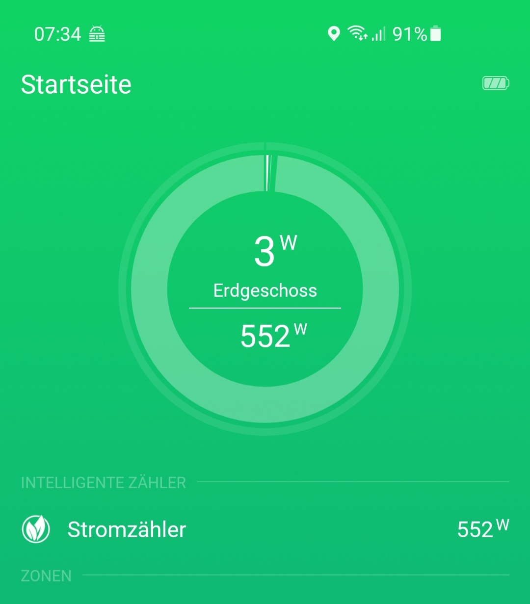

Bei mir ist auch im Keller ein Youless am Zähler.
Da ich zu faul war ein Kabel bis hoch in die Wohnung zu legen, hab ich einen TP-Link TL-WR802N N300 als Bridge konfiguriert und ins heimische Wlan eingebunden.Der Youless hängt an der Bridge und funktioniert seit Monaten ohne Ausfall.
Mit der App Power by the Hour, kannst du dir auch schöne Statistiken anzeigen lassen.
Hier noch zwei Beispiele:
Youless als Smartmeter in Homey:
