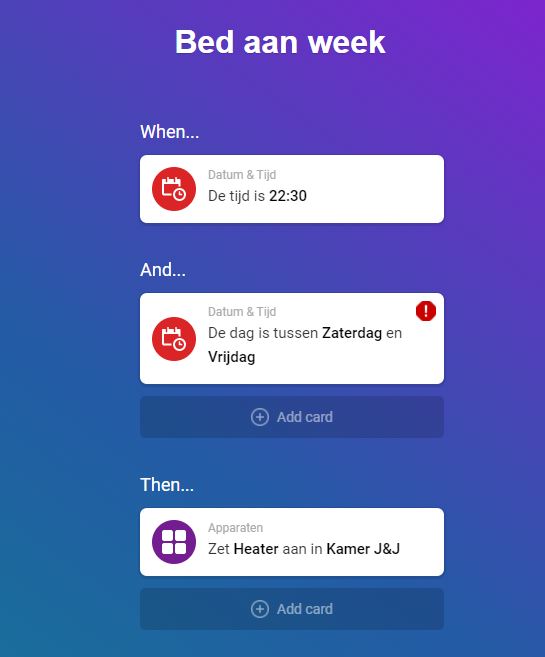

Op een slaapkamer wil ik een slimme stekker laten schakelen (is ingedeeld als heater) op zondag t/m donderdag van 22:30 tot 23:15 en van vrijdag t/m zaterdag 23:15 tot 23:59.
Op de een of andere manier krijg ik een fout in de flow. Iemand een idee?
Als je dagen van tot gebruikt is tussen donderdag en zondag gelijk aan donderdag, vrijdag, zaterdag en zondag.
Jij gebruikt tussen zondag en donderdag dat is dan zondag, maandag, dinsdag, woensdag en donderdag.
Dus waarschijnlijk zit het daarin.
Als het tussen zaterdag en vrijdag is gaat het toch om de tussenliggende dagen…?
Ik zal weleens gaan testen met verschuiven van dagen…

Dat verhaal van die tussen liggende dagen gaat toch ook niet op.
Hij blijft een foutmelding geven.
Nu heb ik zondag t/m donderdag en vrijdag t/m zaterdag… en toch een fout.

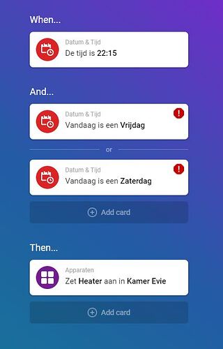

Door op de test knop in de flow te drukken…
Dan krijg ik het rode vlagetje
Als ik voor door de week bijvoorbeeld dag tussen “zondag t/m donderdag” selecteer en “het is een vrijdag of zaterdag” in een aparte flow dan krijg ik ook een foutmelding.

En wat wil je precies met “vrijdag t/m zaterdag”?
Waarom niet gewoon vrijdag en zaterdag?

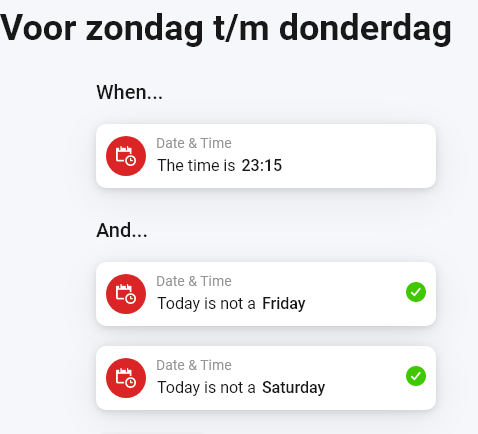

En voor zondag t/m donderdag:
Op de een of andere manier krijg ik ook hier een foutmelding op in de flow.
