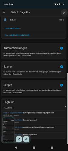

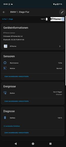

Ich muss mich hier mal einklinken, ich habe die Geräte so wie lt. Anleitung geschrieben einbinden können, allerdings lösen alle (Bewegung und Türsensoren) einmal aus (also bei Bewegung). Gehen dann aber nicht mehr aus dem Status heraus, daher selbst nach 6 Minuten immer noch “Bewegung erkannt”…Lt. Einstellungen in der Shelly App soll nach 30 Sekunden beim Bewegungsmelder eigentlich wieder Schluss sein ? Jemand eine Idee, woran das liegen könnte ?
In der Shelly App werden die Zustände sofort erkannt und entsprechend geändert angezeigt
Edit : Habe das Gateway mal aus der Cloud genommen , nun geht es, allerdings mit Auslöseverzögerung von ca. 10 Sekunden beim Öffnen und ca. 30 Sekunden beim Schliessen !
Ist das noch normal ? In der Shely App ist ca. 1-2 Sekunden Verzögerung zu sehen ?!

Auch unter Home Assistant werden die Sensoren sofort erkannt und funktionieren :man_shrugging::man_shrugging::man_shrugging::man_shrugging:
