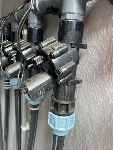

Ik heb hier in 3 zones met pop-up sproeiers aangelegd welke in het pomp huis bediend worden door 24 v magneetkleppen.

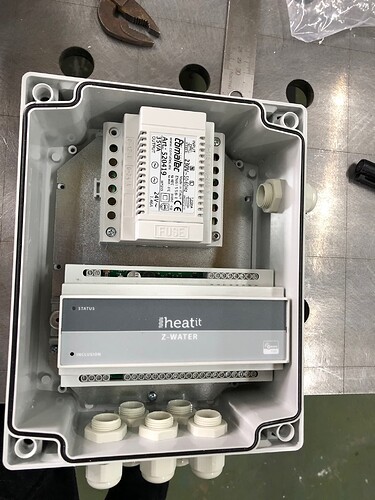

Deze magneetkleppen stuur ik aan of uit met een Heatit Z-water module, welke natuurlijk aan de Homey gekoppeld zit.

Een fotootjes van hoe het er uit ziet in mijn pomphuisje :blush:

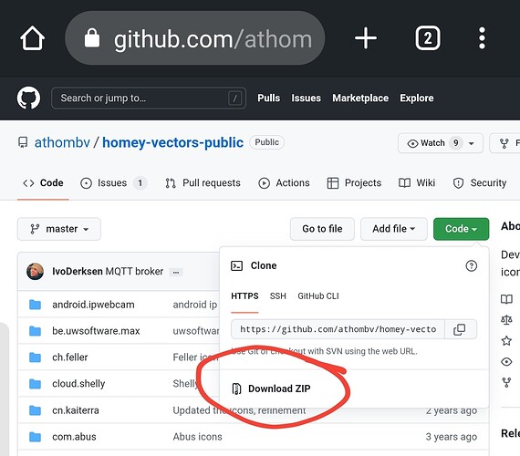

Die virtual device app heb ik gedownload, alleen krijg ik het nog niet voor elkaar om de 2 icons toe te voegen
Mocht je nog wat inspiratie zoeken;
Leuk!! Leesvoer :blush::+1:
Bij aanmaak van een virtual device, komt een scherm waarbij je uit wat icons kunt kiezen. Klik nu op “Bestand kiezen” en selecteer je een .svg icon.
Zo kun je de hele pakket icons downloaden:

@Baizimos1981 welke kleppen gebruik je hier?
Ik gebruik K-rain 24v ac kleppen
Aangestuurd door een z-water met een transformator 24 v ac
Groeten Bas
