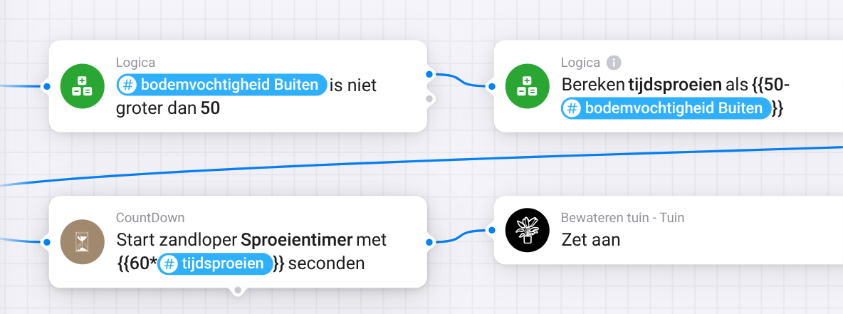

Ondertussen weer een tijd verder. Ik stuur mijn kleppen aan via een fibaro double switch.
Ik gebruik ecowit sensoren voor de grondvochtigheid. Waneer de vochtigheid lager is dan 50% laat ik sproeien voor 1 minuut keer de bodemvochtiheid (mbv de app countdown)
