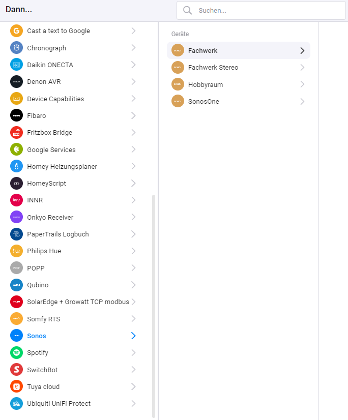

Hallo,
bei mir werden veraltete Gerätenamen angezeigt und die Gruppen fehlen.
Ich habe schon versucht die Sonos App zu aktualisieren und neu zu starten, aber an dem Bild hier ändert sich nichts:
Habt hier eine Idee?

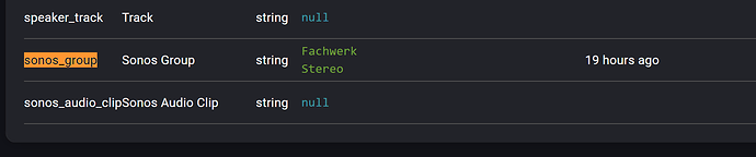

Mh, seltsam, bei mir steht da bei der Group nur immer der Lautsprecher selbst drin:
Und ich habe nun einen Lautsprecher doppelt drin, den ich später umbenannt habe - die haben aber unterschiedliche IDs:
Interessant vielleicht:
Fachwerk Stereo sind eigentlich zwei Lautsprecher, die eine Stereo-Gruppe bilden.
Fachwerk ist der Lautsprecher, der vorher Hobbyraum war.
Die Gruppen aus der App finde ich aber nirgends:
