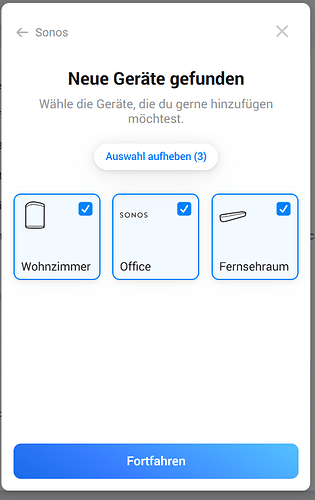

Das von Friedhofsblond beschriebene Theater mit neuen Geräte nach einem Firmwareupdate hatte ich auch, mit anschliessenden nervigem anpassen der Flows, weil ja neue Geräte erschienen. Mit der Flow Checker App wurde zumindest das Reparieren erträglicher).
Ich bin vor geraumer Zeit auf die Sonos Local Api umgestiegen, zusätzlich in Unifi den Lautsprechern feste Ip´s zugeordnet und seitdem ist Ruhe und alles läuft stabil.
