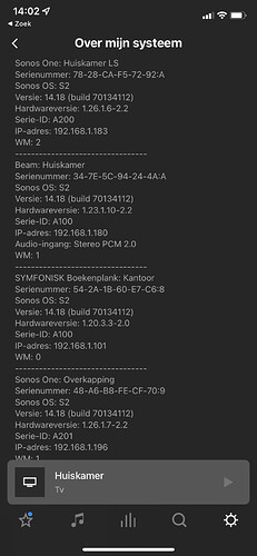

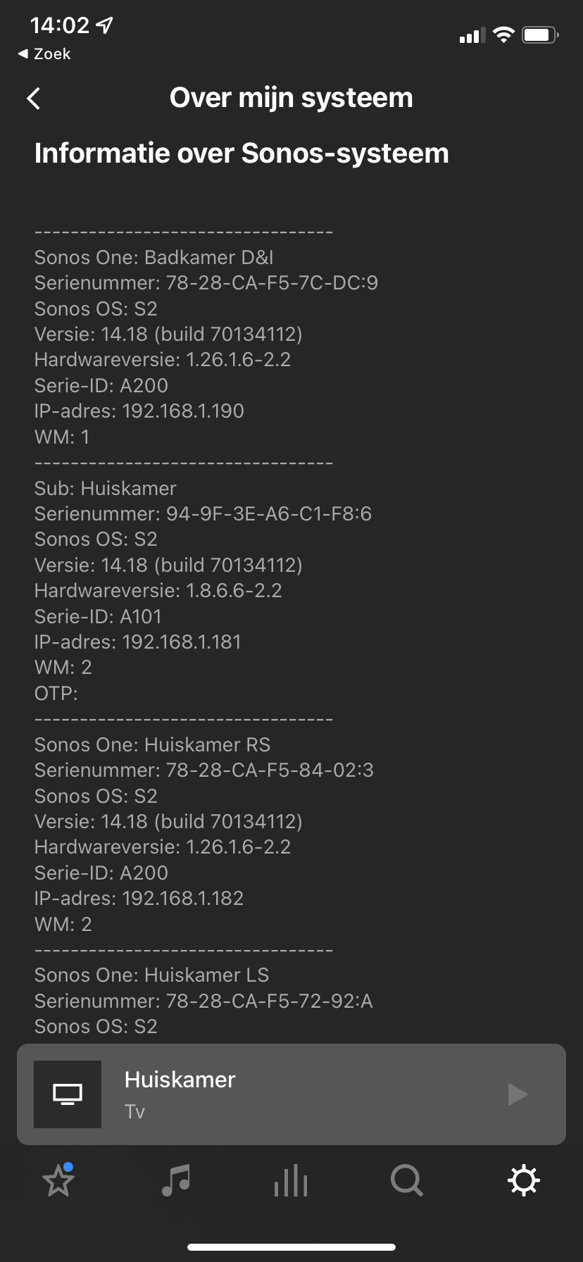

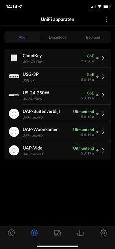

Als hardware heb ik de volgende systemen (zie afbeeldingen):
Homey Pro (2019)
Unifi;
o CloudKey Gen2
o USG 3P
o Unify Switch 24poorts, 250W
o 3 UAP

o Heel veel, zie afbeelding. Ik maak bewust geen gebruik van Sonos Net voor 1 speaker die UTP bedraad is staat dit uit in de Sonos S2 App.
