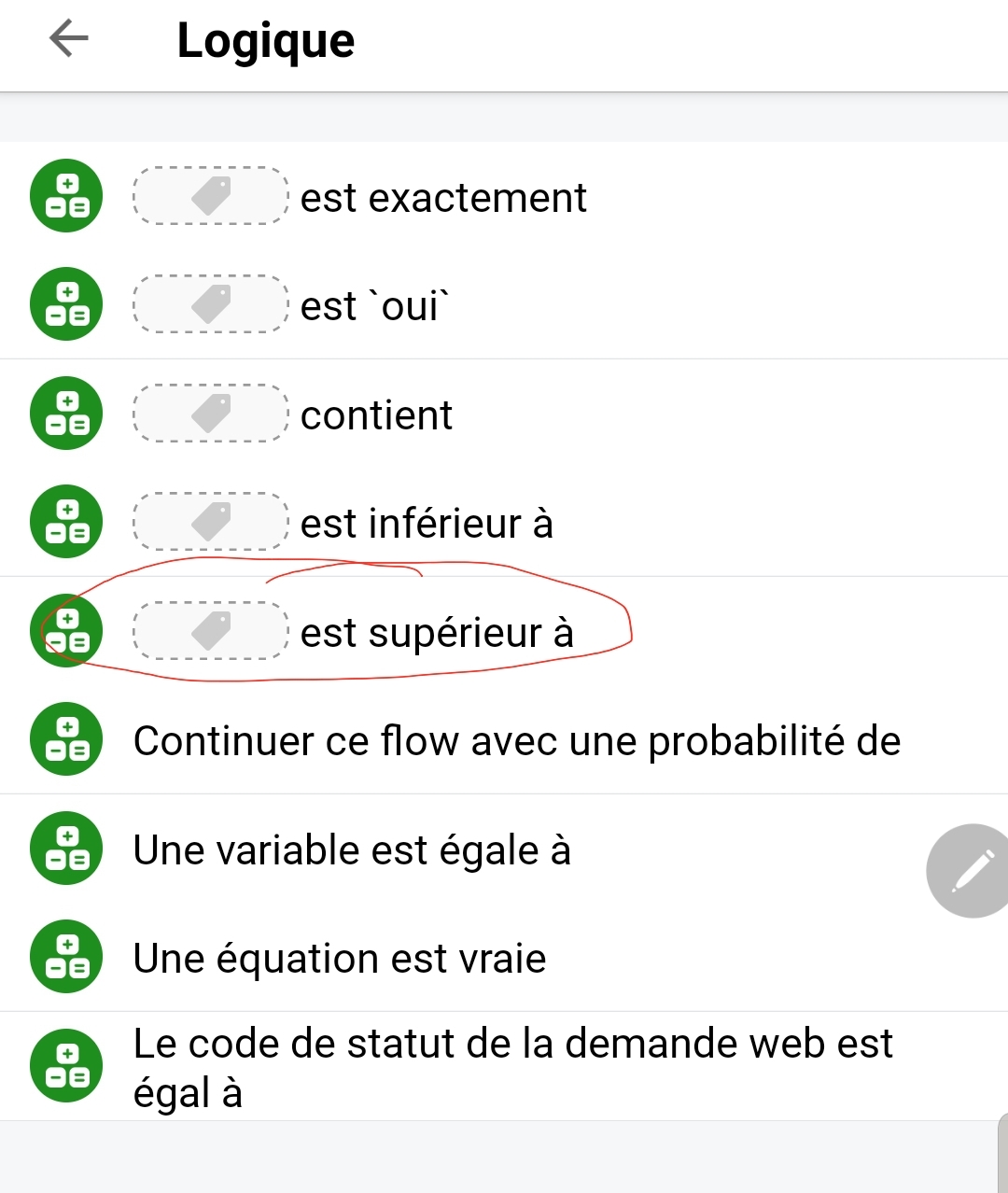

je suis maintenant embêter avec le flow pour gérer la mise en route de mon destratificateur (avec bouton on/off) via la température de la sonde.
je t’explique ce que je voudrais/

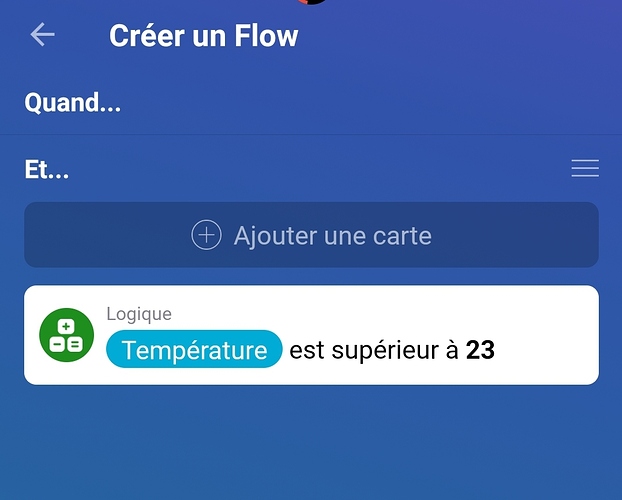

-quand homey détecte une température élevé (22/23°) le destratificateur se mets en marche pour redescendre le chaud dans les pièces du bas (maison mezzanine)
mon flow que j’ai fait qui ne marche pas(au cas ou tu vois quelque chose qui colle pas):
QUAND destraficateur est sur off
ET que la température (sonde de l’étage) est supérieur a 22 (logique de nombre)
ET que l’heure est comprise entre 8:00 & 18:45
ALORS destratificateur est sur on
Simon,

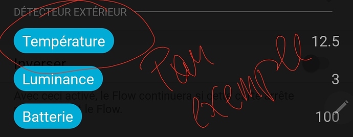

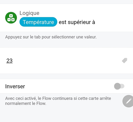

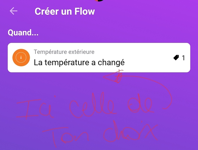

Personnellement j’aurai formulé le Flow ainsi, :
SI… la température à changé (celle de ta sonde)
ET… LA VALEUR EST INFÉRIEURE À 22 (sélectionne le Tag de température de ta sonde dans la liste de tags) demande si tu as besoin de précisions la dessus.
ET … que l’heure est entre… Etc
ALORS => DESTRATIFICATEUR SUR ON
IDEM DANS UN DEUXIÈME FLOW POUR DÉSACTIVER TON DESTRATIFICATEUR SI NÉCESSAIRE :slight_smile:
essaie ça et tiens moi au courant. Tu n’as pas besoin de préciser l’état de ton destra vu qu’il sera d’office éteint.
Sven.

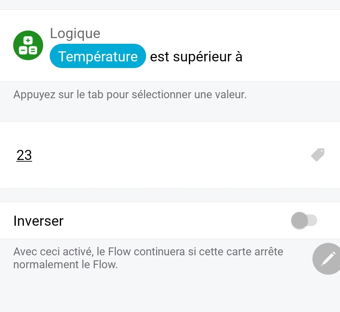

quand je test manuellement ca fonctionne. Par contre il ne se déclenche pas automatiquement.
@SVEN_STOFFELS tu as un vrai talent d’artiste! :laughing:
@SVEN_STOFFELS ca fonctionnnnnnnnneeeeeeeee. je suis bien content.

Haha merci, un dessin vaut mieux qu’une longue explication incompréhensible.
