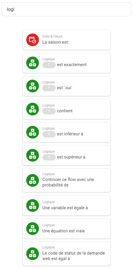

Pas besoin d’utiliser des variables ou un virtual device, c’est juste que le Flow est décomposé en deux parties pour ça, le trigger est effectivement la température qui change AND la logique à appliquer :
Le composant logique ne peut pas vraiment être un trigger vu qu’il n’a pas vraiment de changement d’état étant une condition, et la “source” logique peut-être depuis n’importe quel autre device dans le réseau.
Il y a d’autres éléments logiques :
C’est vrai que c’est particulier mais une fois qu’on se fait aux flows ça va tout seul :slight_smile:

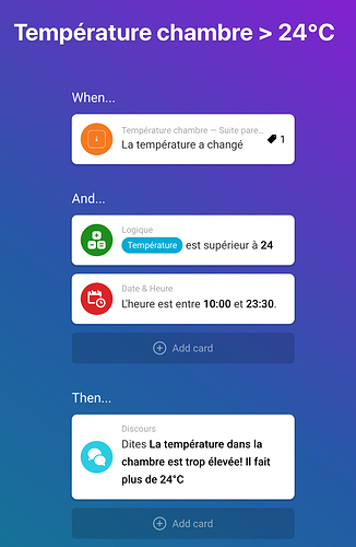

Du coup pour tester j’ai fait ce flow (avec l’élément logique de la température de mon capteur)
Mais quand je teste le flow en mettant une température > 24°C, il ne me dit rien…bizarre !
Effectivement le test ne fonctionne pas non plus pour moi dans la version web, par contre il fonctionne bien dans l’application :slight_smile:
