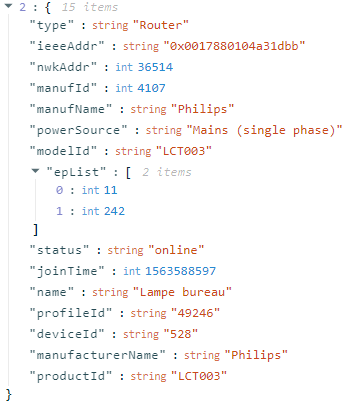

Un moyen de savoir si une info remonte c’est comme je l’ai dit les outils développeurs sur https://developer.athom.com , dans la partie Zigbee on peut avoir en bas un gros Json comprenant l’état des périphériques Zigbee, ça donne quelque chose comme ça (pour une lampe Hue dans l’exemple) :
Je ne suis pas chez moi pour vérifier si les valeurs changent mais dans epList on a peut-être des valeurs intéressantes, ça doit être pareil pour les appareils Xiaomi j’imagine.

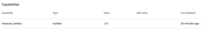

J’ai la même chose que toi @DeepBlueNine mais j’ai pas l’impression que la batterie bouge ! Mes capteurs sont pas neufs (seconde main), et depuis le temps quand même, elle ne devrait plus être à 100 ^^
100% en permanence, y a un loup
Mais une valeur qui remonte donc !
En Z-wave c’est pareil les valeurs peuvent souvent descendre de 20% d’un coup par exemple, c’est pas super fiable (j’ai toujours eu ça quelque soit les box domotiques), ou encore une batterie à 0% mais le périphérique survie encore un mois…
Je me demande si c’est le périphérique (peu importe le protocole) qui calcule lui même le “%”, ou bien si il renvoie la valeur brut au contrôleur, j’aurais tendance à dire le premier vu ton debug @DeepBlueNine … En gros le truc doit prendre la tension de la pile à un instant T et faire un bête calcul, mais peut-être pas assez souvent ?
