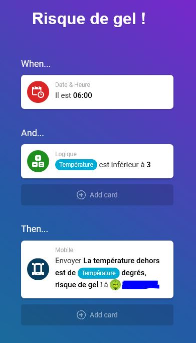

Exemple simple avec l’app openweathermap:

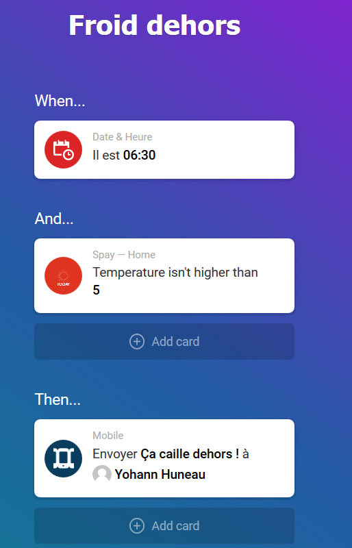

Bonjour et merci pour votre proposition! Malheureusement ça ne marche pas comme ça, car openweathermap déjà ne donne pas la température de mon salon :wink: , mais surtout les capteurs de température n’ont pas la possibilité dans le “AND” de choisir une condition du style “est inférieure”, “et supérieur” ou “est” comme ici pour openweathermap. En revanche, la grosse erreur que j’ai constatée et qu’on lit sur tous les forums malheureusement, c’est de mettre quelque chose qui concerne la température dans le “WHEN” et de se retrouver avec la règle inutile “Quand la température a changé”, règle inefficace pour résoudre mon problème. Mais votre solution m’a mis la puce à l’oreille car vous avez mis l’heure dans le « WHEN », est ça m’a mis sur la piste de ces deux Flow qui eux fonctionnement parfaitement. Ils sont ultra simples, mais je ne les ai jamais vu sur les forums, qui commencent toujours par l’erreur de mettre dans le « WHEN » « la température a changé »… :
Température X à un moment T:
Température inférieure à un certain degré:

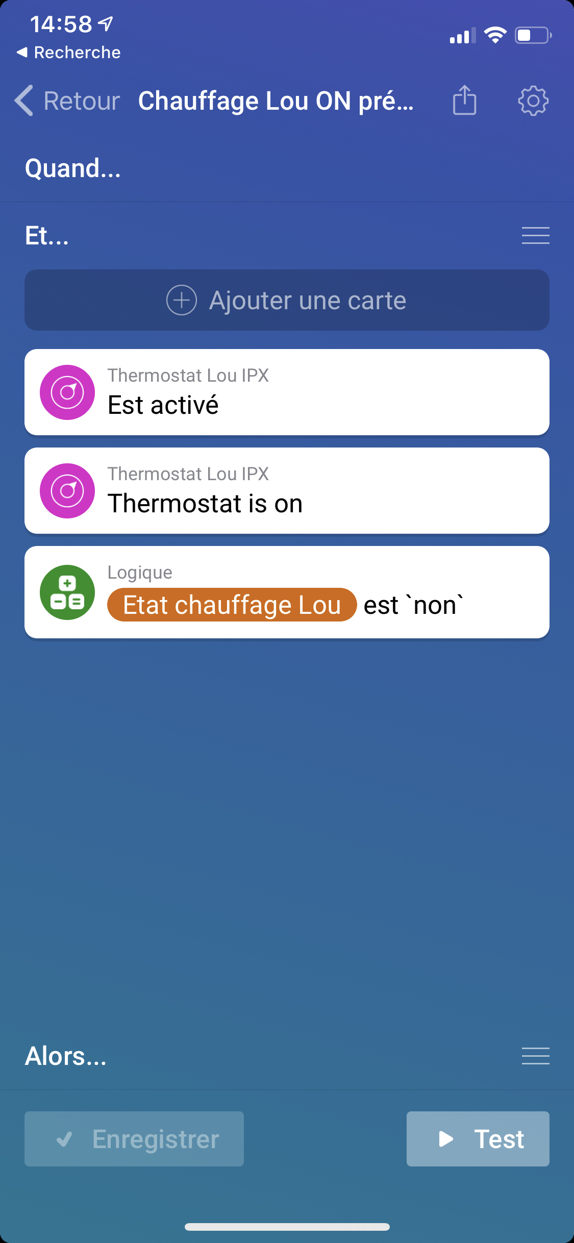

J’utilise Vthermo comme thermostat virtuel qui utilise la sonde Xiaomi pour contrôler un chauffage.
Ça fonctionne très bien. J’ai un flow ON et un flow OFF.
Le résultat envoi un push a mon IPX et une notification sur mon téléphone. (J’ai retiré ces carte sur les screenshots). Mettre ce qui déclenche le chauffage dans le résultat.
La logique « état chauffage » évite de recevoir une notification toutes les 30 min si le chauffage n’a pas changé d’état.

C’est pour ça que j’ai ajouté une logique « état chauffage » qui évite justement ces notifications toutes les 30 min.
Pour la créer, aller dans: Plus -> logique -> ajouter en haut à droite, et créer une logique « oui/non »
Il suffira ensuite de l’intégrer dans le flow comme je l’ai mis.
Faire la même chose à l’inverse pour le flow OFF.
