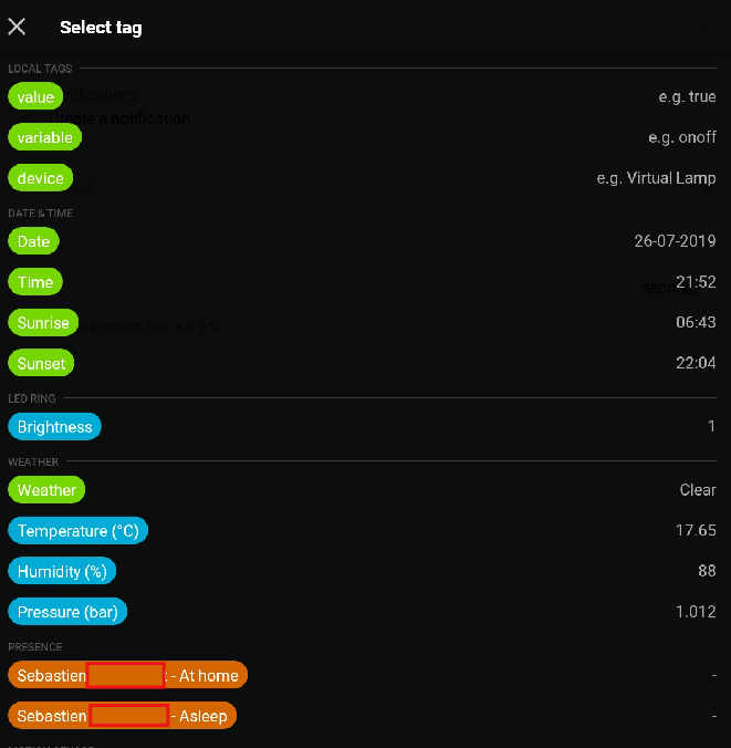

Visiblement les variables sont distinguées en couleurs :
  • orange : boolean (exemple : présence, contacteur, alarme sabotage, tout ce qui à juste besoin d’être “oui” ou “non”).
  • vert : string -> n’importe quelle variable devant contenir une chaine
  • bleu : float (ou double ?) -> nombre avec décimales possibles
Pour le moment je n’en ai vu que 3, ça suffit à plus ou moins tous les cas.

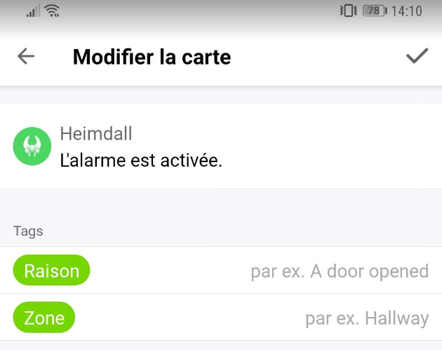

Sur le coup ça peut prêter à confusion car sur certains objets il semble y avoir réellement des tags, par contre je ne sais pas trop leur utilité pour le moment (visiblement les zones arrivent en version 2.4 prochainement), sur Heimdall par exemple :

En fait je trouve que c’est assez confus la différence entre tags et variables.
Dans le lien que tu donnes les tags font référence aux valeurs présentes sur un objet (la luminance par exemple, ou l’état), pour moi ce sont plus des variables “internes” au device dans Homey plutôt qu’une notion de tag qui servirait à faire des catégories.
Les tags (en vert) de mon screenshot (“Raison”, “Zone”) semblent quand même différents des variables d’état (qui sont en bleu par exemple), c’est étrange.
Bonjour Yann ,
Ma capture est juste une exemple , effectivement c’est différent mais reste des tags , qui contiennent des variables :slight_smile:
Normalement un flow à deux types de tags:
Un tag local qui est par exemple une valeur que tu as fixée , ou l’heure , la date , une zone etc
fournie par la carte d’événement d’un Flow ,
Un tag global est une valeur telle que la température , si un appareil est allumé ou non …
La couleur du tag correspond au type (valeurs considérées comme texte, chiffre , oui / non).
Ok merci, donc c’est bien juste mon appréciation du mot “tag” qui était biaisée, ce sont donc bien des variables :slight_smile:
