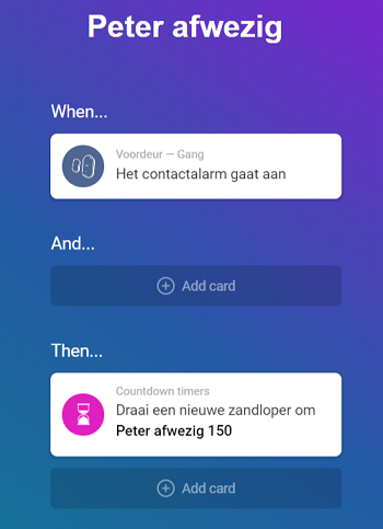

Bij alie express een Xiaomi deur sensor gekocht ongv € 8,00 en deze op de voordeur gezet.

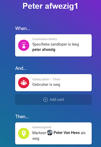

Ik heb de smart presence app geinstalleerd en de countdown timer app geinstaleerd.
Daar heb ik de volgende 3 flows mee gemaakt, en het werkt als een zonnetje.
Flow1

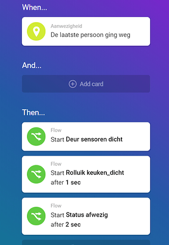

Flow3
Bij afwezigheid of aanwezigheid kunnen in de dan sectie allerlei kaartjes worden geplakt naar eigen inzicht.
Flows zijn aangepast en getest
