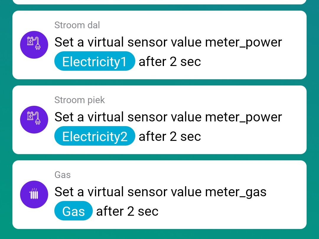

Wellicht een stomme vraag maar hoe zet ik een sensor waarde van een virtual sensor? Ik heb de waardes in een betterlogic variabele zitten, daar kan ik de logging ook van zien dus die doen het.
Zet waarde:
measure_power (eerste moet je ook typen, geen tag nemen!)
Tag hier
Hier staat het ook.
het is gelukt! die capability name uitschrijven had ik nooit geraden!

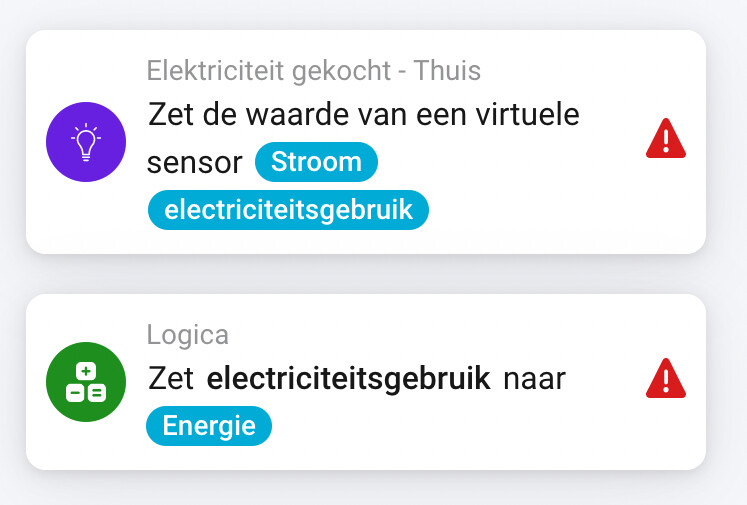

Forwarding the read-outs to virtual devices is the next step. I have all my values now in homey variables AND betterlogic and downloaded the app Virtuele Apparaten. There’s we the next errors come from :grimacing:
When I am using the virtual device THEN-card I get the error: invalid_capability
When I am using the logic-function in the THEN-card I get token_is_null
