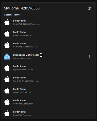

Das verwirrende bei der ganzen Matter Geschichte ist ja, das der hinzufĂŒge Dialog immer gleich aussieht. Beim iPhone sieht das immer nach Apple Home aus, auch wenn du dein Matter Device dem Homey oder dem Home Assistanten hinzufĂŒgst.
Im ĂŒbrigen ist mein Home Assistant im Apple Thread Netzwerk als Border Router drin. Das geht seit kurzem. Also ich habe genau ein Thread Netzwerk.
