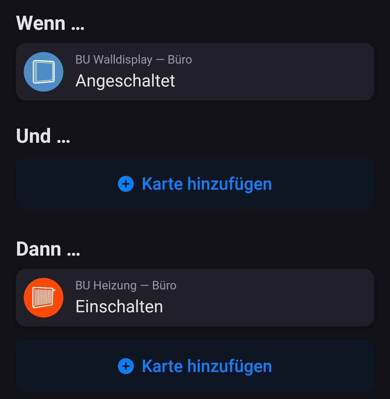

Der Umbau bedingt also einen Flow wenn WD Relais an (weil die Zieltemperatur unterschritten ist und das Thermostat den WD ein schaltet), dann Steckdose an und einen Flow umgekehrt, wenn die Temperatur erreicht ist.
Das WD schaltet nun auch brav ein bzw. aus, wenn die entsprechende Bedingung erfüllt ist, die Steckdose ist aber -immer- an, auch wenn die Zieltemperatur erreicht ist. Wenn man auf der Thermostatoberfläche das Thermostat deaktiviert, schaltet sich die Steckdose erst ab.

Der Flow sieht jetzt also vor, wenn das WD Relais schaltet, soll die Beseed Steckdose das gleiche tun, damit der Heizkörper daran anspringt. Die Steckdose wird aber nicht umgeschaltet, sondern ist immer an.
Direkt am Display kann man die Thermostatfunktion ein und ausschalten. Der Button ist direkt in der Oberfläche. Darüber schaltet die Steckdose auch, aber halt nicht mehr temperaturgesteuert.
Ich nehme an, dass Homey das falsch interpretiert. Der Flow sieht ja so aus:
Also wenn das Display- Relais angeschaltet, dann Steckdose einschalten. Aber ich glaube die Interpretation ist wenn die Funktion Thermostat eingeschaltet ist, dann schalte die Steckdose.

Ich fürchte das wird es nicht. Es scheint an der Logik des Walldisplay zu liegen, dass Homey das Ein- und Ausschalten der Thermostatfunktion als Schalten wahr nimmt, nicht jedoch über die Temperaturveränderung.
