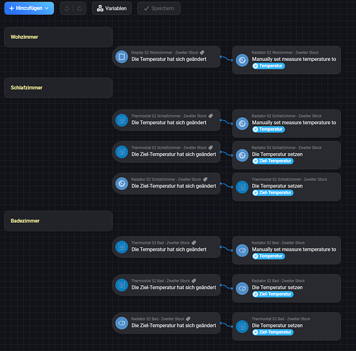

Kannst du mir bei den Flows helfen?
So sieht meine Steuerung der Thermostate aus:
Messung Wandthermostat
Messung Radiator
Es scheint die Messung nicht zu überschreiben.

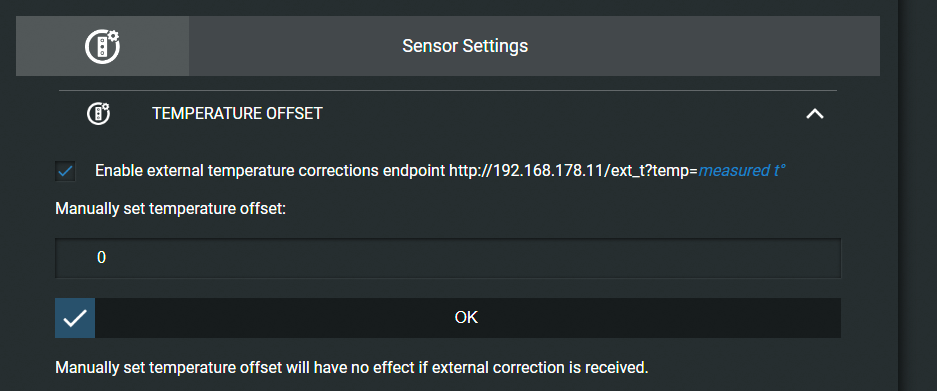

Hier die Einstellung am Radiator:
Ich sende an meine ganzen Shellys die ist Temperatur von externen Temperatursensoren.
Versuch das mal so zu machen:
Bei mir wurde mit der neuen Version teilweise auch die externen Temperaturen nicht angenommen. Abhilfe schafft hier der „under floor“ (Fußbodenheizung) modus. Wenn der aktiv ist, wird der innere Sensor deaktiviert.
ah dankeschön. So funktioniert er einfache Befehl ohne die Logik.
