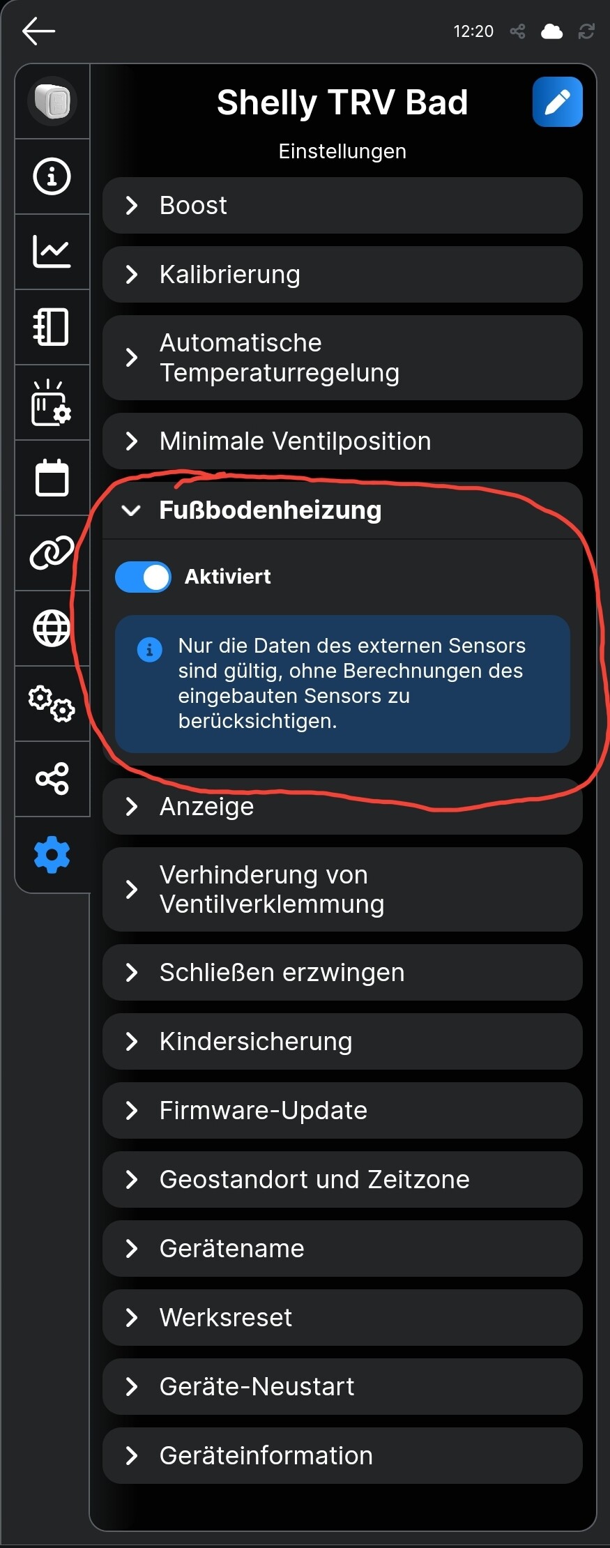

Ich mach das mit externen Temperatursensoren. Dann hast du Ruhe.
Den Shelly auf Fussbodenheizung stellen
Anschließend den Webhook String merken
Von Homey einen Webhook des Temperatursensors an den Shelly schicken lassen.
