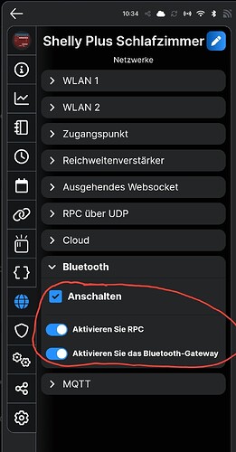

Kann ich mehrere Shellys als Gateway aktivieren um ein “Ble-Netz” um mein Haus zu spannen, da die Reichweite bei den Beacons (alle) nicht so dolle ist?

Ja, funktioniert. Mein Button wechselt fröhlich zwischen den Gateways.
… Und muss auch bei allen Gateways der Proxy aktiviert werden?
Jep
Der Button sollte dir sogar anzeigen, mit welchem Gateway er zuletzt verbunden war.
Ich habe Plus Schlafzimmer erst gestern installiert. Der Button hat sich automatisch damit verbunden, nachdem ich BLE bei 1L eingeschaltet habe.

ja das hatte ich alles soweit schon.
Es ging mir um diese Optionen:
Das hat erstmal Ruhe gebracht:

Habe es auf jeden Fall bei beiden Gate-Way-Geräten aktiviert. Vielleicht mach ich noch was mit den anderen 3 Tastenfunktionen.

Sag mal - seh ich zum ersten mal: muß hier der Schieber aktiv sein ?
Oder gilt das nur für Scriptaktivierung?
ble-proxyPNG
Ja, anschalten.
