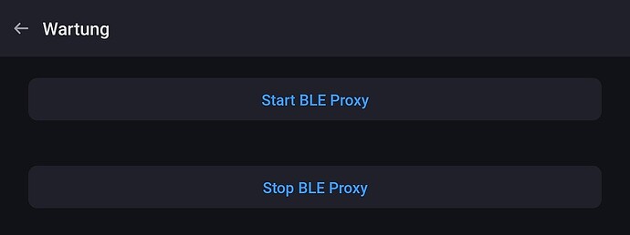

Gibt es eine Möglichkeit (z.B. per Script) das Script “Homey BLE Proxy” auf einem Shelly Gen3 zu starten/stoppen?
Eine Standard-Karte von Shelly gibt es dafür leider nicht.
Also die gleiche Funktionalität wie in Wartung für ein Shelly-Gerät (Gen3)…

  • Aber nach Stop und Start des BLE-Proxy hat es wieder funktioniert wie es soll
Da ich die nächsten 1.5 Wochen nicht zuhause bin, wäre ein Script super dass man als Lieblings-Flow in der Homey-App ablegen könnte, und dann meine Frau das Script bei Bedarf von dort aufrufen könnte ohne sich durch die ganzen Menüs zu hangeln.
