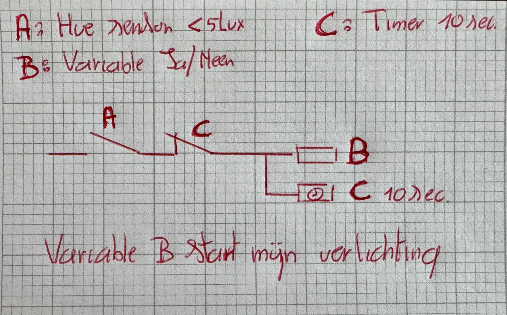

Mijn idee was om van het signaal van de hue <5lux een puls te maken.
Mijn idee was als volgt;
Maar hoe maak je zoiets in Homey ?
Iemand een ander idee ?
Ben ik verkeerd ?

Het probleem is dat de lichtsensor beïnvloed wordt door de verlichting. Als de lichtsterkte onder de 5 lux daalt en de verlichting inschakelt de lichtsterkte weer boven de 5 lux zal stijgen. Op het moment dat het licht uitgaat, hetzij door de knop of door de tijd, zal de lichtsterkte opnieuw onder de 5 lux dalen en de lichtsensor het licht weer inschakelen.
Start een timer als je het licht uitdoet.
Zolang de timer loopt zal de lichtsensor het niet schakelen.
Als de timer afloopt is de lichtsterkte allang onder de 5 lux gedaald en dus het het niet meer schakelen:
Kijk nu eens in mijn schema. (post14)
Ik heb je schema al meermaals bekeken, maar sorry zie niet direct in hoe je daar van een “aan” signaal een “puls” maakt.

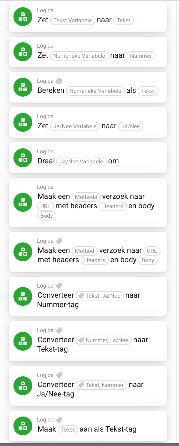

Maar vraag me wel af hoe en waar je onderstaand “Logica” blokken vandaan haalt.
Ik krijg het jammer genoeg maar niet klaar ![]()
De eerste blok is toch een “Dan” functie, ik kan deze niet vinden.
Al veel geprobeerd maar waarschijnlijk over hoofd gezien ![]()
Ik heb deze keuze;
Welke gebruik jij hiervoor
Dan blok 2
Ik heb 2 variable nummers, waar weet niet waar je deze bij “En” vandaan haalt
Ik heb deze keuze;
Sorry Theo voor de vele vragen maar ben een beginner die zeer nieuwsgierig is ![]()
Het tweede DAN-kaartje
Het vierde EN-kaartje
Het is geen van beide.
Het is de Lux waarde van de sensor opslaan in een variable.
Die kan je op meerdere plaatsen gebruiken.

1 functie die ik nog niet vond nl.
Hoe zet je de lux waarde van de Hue sensor naar een variable ![]()

Klik bovenaan het canvas op variabelen.
Kies nieuw.
Daarna kiezen welk typen. In dit geval “Nummer”
Dit is geen probleem Theo.
Maar welke blok gebruik je om de Lux waarde naar een variabele te schrijven.
Ik heb de blokken staan in reactie 28.
Zou zeer fijn zijn om te weten .
En antwoord in post 29 dan?
Idd, sorry Theo
Dacht dat de waardes in de blok omgekeerd moesten zijn, nl. zet nummer naar variable.
Dit heb ik idd ook gemerkt.
Mooie oplossing van jou, bedankt.
