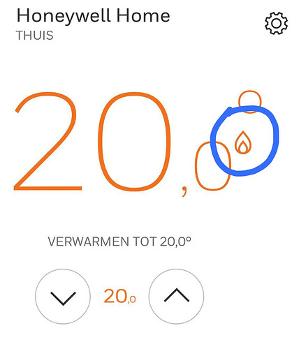

Ik zou nog wel een feature request willen indienen bij de maker van de Lyric-homey-app; in het bedieningsscherm van de Honeywell home eigen app zie je een vlammetje als de thermostaat daadwerkelijk de ketel aanstuurt (overigens ook op het apparaat zelf). Ben benieuwd of die info ook beschikbaar zou zijn voor Homey, zodat daar een triggerkaartje van gemaakt kan worden.
(De info wordt immers teruggegeven naar de Honeywell-cloud).
Dan is een rode ring ook echt gelijk aan ‘stoken’ :fire: :smile:
