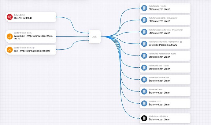

Hi Leute, habe leider Probleme meinen Flow zum Laufen zu bekommen.
Ich möchte, dass meine Rollos (Shelly) zu einer bestimmten Uhrzeit (z.b. 8:00 Uhr) bei erwarteter Maximal Außentemperatur (Wetter von Open-Meteo) runter gehen.
Ich habe schon verschiedene Modelle ausprobiert, aber es nicht zum laufen bekommen.
Hier mein letzter Versuch:
Hatte es auch schon ohne “all” probiert und auch den Auslöser für die Temperaturveränderung weg gelassen, hat aber irgendwie nicht geklappt.
Wäre cool wenn ihr ein paar Ratschläge für mich hättet.
Danke schön

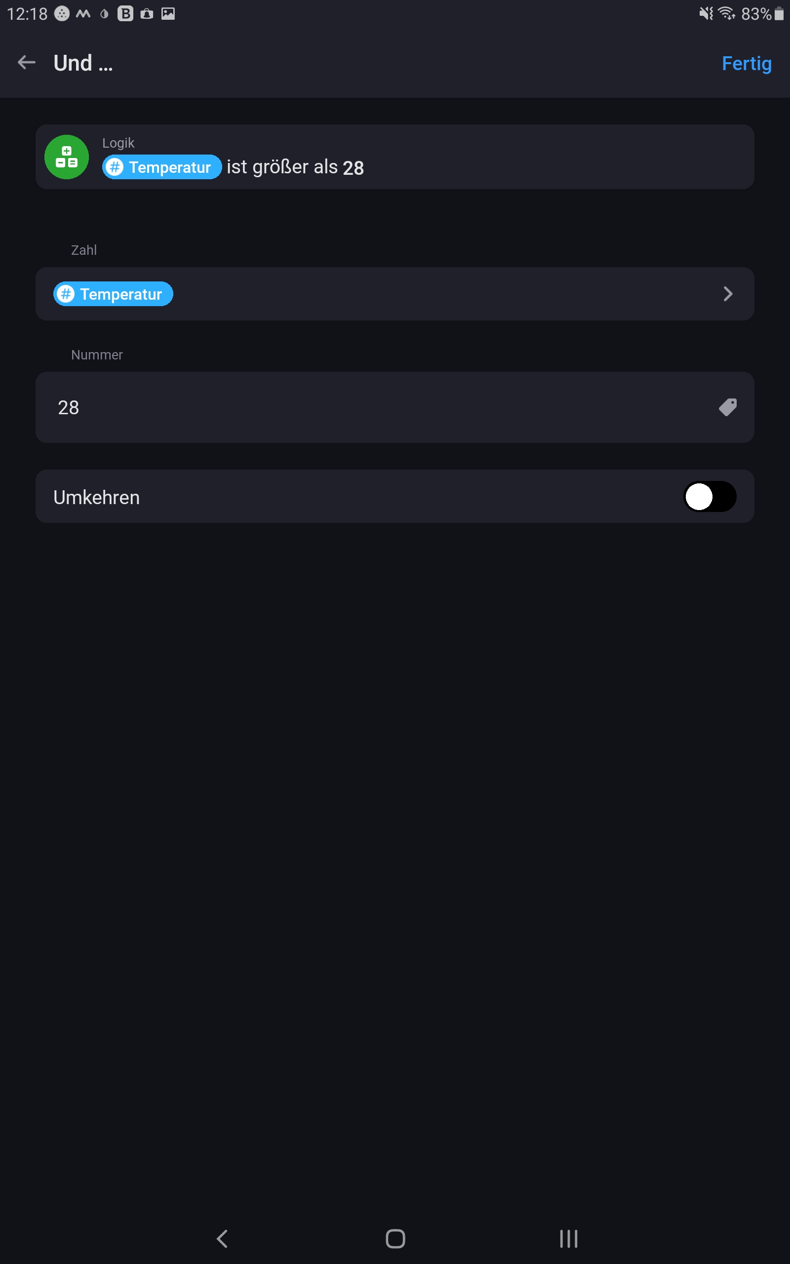

Als Trigger musst du die Uhrzeit nehmen.
Als Bedingung muss die erwartete Temperatur stehen
Wenn:
Die Uhrzeit ist xx Uhr
Und:
Die erwartete Temperatur ist größer als xx Grad (Logic)
Dann:
Fahr Rollos runter.
Cool danke. Ich werde es mal ausprobieren
Super vielen Dank. Hat geklappt.
Hatte echt nicht aufm Schirm, die Wetter Daten als variable zu setzen. Hatte mich schon gewundert, warum ich die Wetterdaten nicht unter “und” als App gefunden hab.
Vielen Dank
Bitte nicht mehrere Trigger Karten (Wenn…) mit einer ALL Karte verknüpfen. Das funktioniert nie!
Habe zur Verdeutlichung noch einmal einen Test gemacht.
Der erste Teil funktioniert nicht, obwohl es sich ja eigentlich um das identische Ereignis handelt. Entweder weil die Software das gar nicht zulässt, oder weil Homey das als zwei unterschiedliche Trigger zwar quasi-parallel, aber doch zu leicht unterschiedlichen Zeiten abarbeitet und deshalb sie nie zusammenführt.
Der untere Teil funktioniert - ganz abgesehen davon ob er sinnvoll ist oder es bessere Möglichkeiten gibt.
