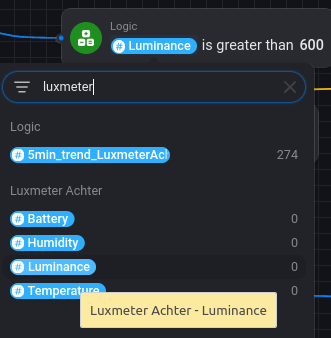

ich komme da nicht weiter…ich möchte einen Flow darstellen der die Rollladen runter fährt wenn die Aussentemperatur kleiner als 3 Grad ist und die Uhrzeit zwischen 19 Uhr und 6 Uhr ist. Unter Berücksichtigung der Lux Zahl. Nur wenn ich die Lux Zahl über den Aussensensor einbinden möchte geht das nicht. Einzige Auswahl…“Bewegungsmelder ist an”
Verwenden Sie eine Logikkarte, “UND Zahlenwert ist größer/kleiner als …”
Klicken Sie dann in das blaue Zahlenfeld und wählen Sie das Lux-Tag Ihres Lux-Sensors aus
Screenshot from 2022-11-17 23-47-47
