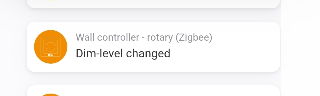

Met deze flow kaart kun je een flow starten
Dan zou je (als t goed is) in de ‘Dan’ kaart van de lampen, het dimnivo-tag van de trigger (de ‘Als’ kaart) gebruiken als dim nivo.
Woorden zijn mss lastiger dan beelden in dit geval, hier laat ik zien hoe je een tag in kunt voegen:
