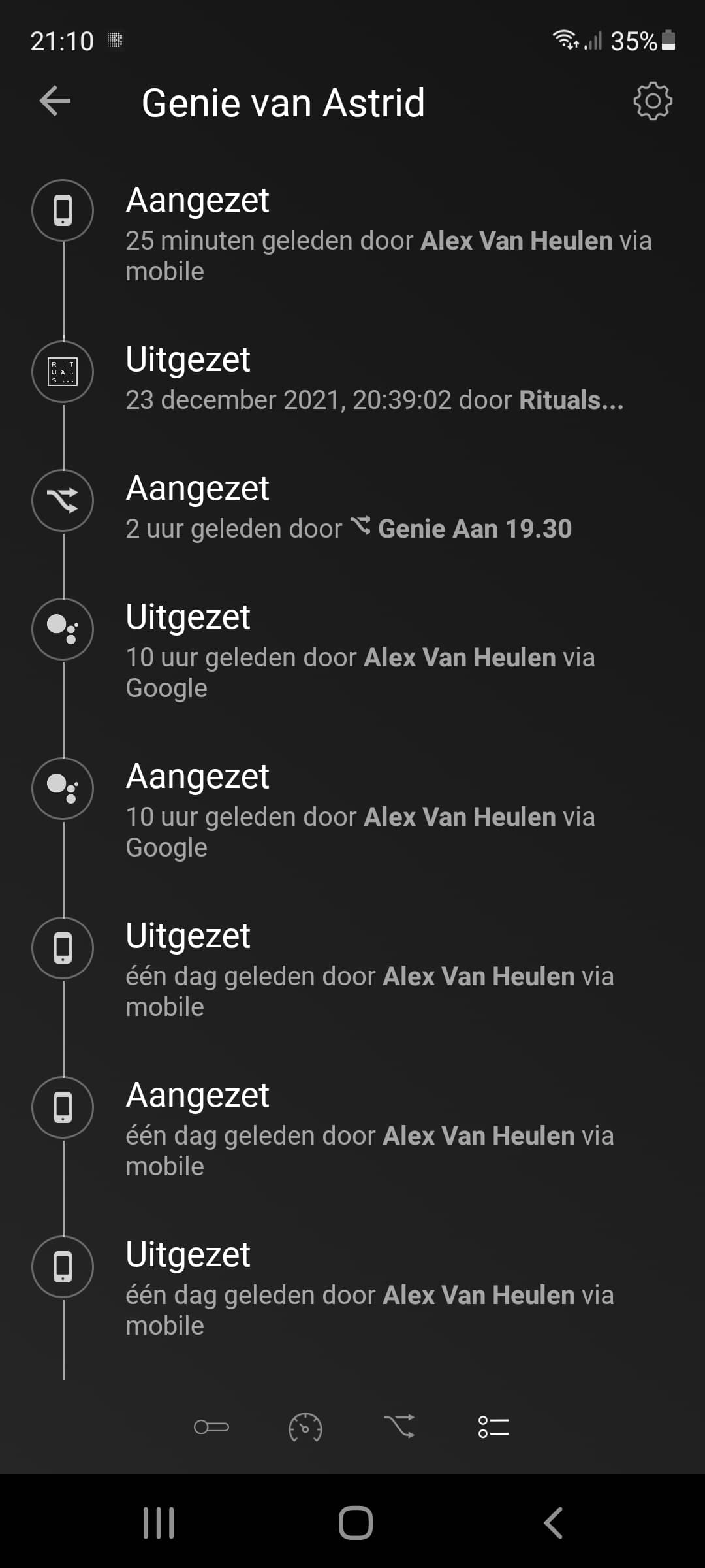

Ik heb een flow gemaakt dat de genie om 19:30 uur aangaat en 21:30 uitgaat en dat alles alleen als zij thuis is.
Nu gaat de genie netjes om 19:30 aan maar wordt iedere keer rond 20:40 uur uitgezet. Als ik ga in her log van de genie kijk zie ik dat door Rituals gebeurd.
In de genie app van rituals zelf heb ik geen schema aangemaakt.
Ik heb de app verwijderd maar dat hielp niet. Ik heb nu de genie uit de originele genie app van rituals verwijderd maar ook net werd de genie weer om 20:39 uitgezet door rituals. Daarna heb ik hem weer even handmatig in homey aangezet
