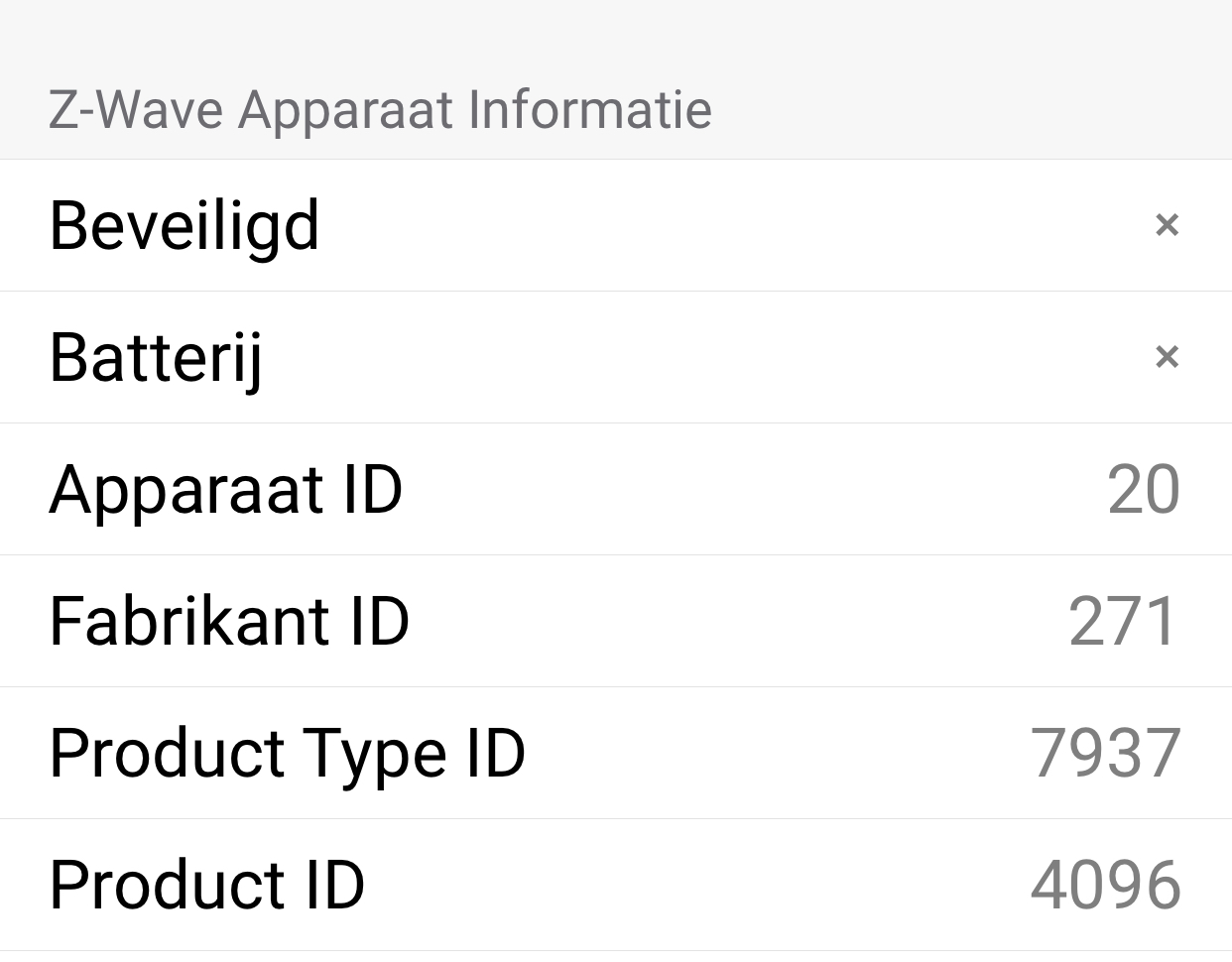

Misschien wil 1 van jullie dat apparaat toevoegen als onbekend Zigbee apparaat en dan het ID enzo hier even neerzetten?
Gledopto
Gl-c-007
Apparaat 528
En dan zoiets als dit:
Die staat er bij in versie 1.1.4 alleen als 008:
  "productId": [ "GLEDOPTO", "GL-C-008" ],
  "deviceId":  528,
  "profileId": 49246,
Misschien kan @MarcoRuiter hier een keer naar kijken?
Er is al een pull request voor: https://github.com/mruiter/com.gledopto/pull/36 , dus de code ervoor is geschreven. Met een CLI install kun je het dus laten werken. Staan er nog een paar meer klaar (009 en de GL-B-001ZS Candle Bulb), dus hopelijk kan @MarcoRuiter een keer een update maken…
