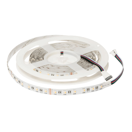

Gezien die voeding van 24v zat ik vervolgens deze led strips te overwegen:

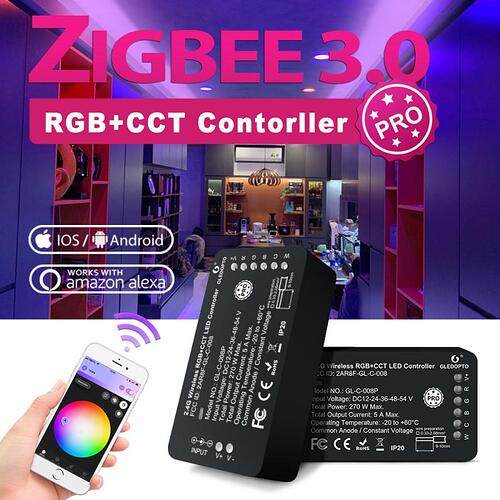

Ik ga een kamer helemaal verbouwen en opnieuw voorzien van verlichting. Begrijp ik het goed dat ik met die controller die jij voorstelt de “RGBCCT-RGB + Wit + Warm wit (12mm PCB)— 6pin” kan nemen? Deze lijkt me het meest uniform inzetbaar? Ik ben nogal nieuw in dit alles en wil “heel” de woning voorzien van Zigbee en Z-Wave-dekking en heb een Homey Pro.
Kan ik meerdere strips aansluiten op 1 controller of is dat moeilijk?
Ja volgens mij kan je zo’n 10 meter aansluiten, let wel even op de voeding die je er op aansluit. Vaak staat er wel vermeldt hoeveel watt per meter het verbruikt.
Welke controller ga je gebruiken? Ik heb de gledopto pro (zwarte variant) die werkt opzich prima, deze is ook aan te sturen met Hue. De kleuren van de strip die ik gebruik zijn realistischer (met name paars) dan hue en ook veel feller. Wel zijn ze niet met alle functies te integreren van hue, denk aan entertainment en soms zijn ze de bridge even kwijt. Stroom er af en dr op en ze zijn weer terug. Niet ideaal maar gebeurd 2 keer per jaar ofzo.
De strip zelf is dus top, zoals aangegeven goed letten op een goede adapter met voldoende sap. Qua controller zijn er wellicht betere opties inmiddels, wellicht heeft iemand anders nog tips?
